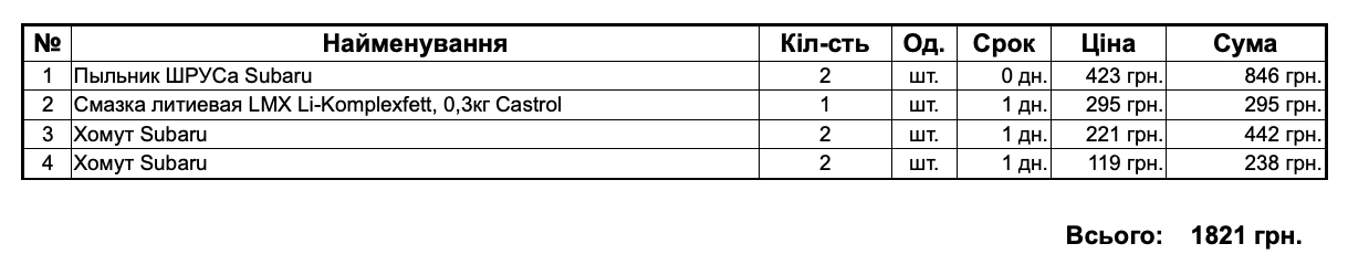

Хомуты новые 218 грн больший, 119 меньший. Надо по 2 шт каждого. Аднака и цены на японцев.
Смазку предлагают Кастрол 310 грн/тюбик, говорят что его одного на два пыльника хватит.

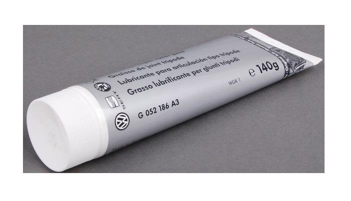

для трипода (тришипа) смазка должна быть на основе полимочевины.

      12 октября 2020 в 17:37 Гілками Прикріплені файли (0 завантажити)
я такой пользуюсь:
G052186A3
я такой пользуюсь:G052186A3

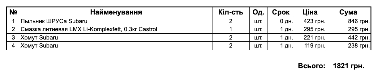

      13 октября 2020 в 17:02 Гілками Прикріплені файли (0 завантажити)
Это нормальная цена на оригинал?
Это нормальная цена на оригинал.

навскидку - процентов на 20 завышено

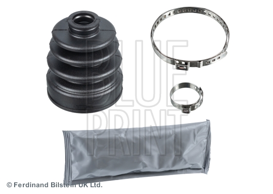

      13 октября 2020 в 21:57 Гілками Прикріплені файли (0 завантажити)
Ant-ua 13.10.2020 17:02 пишет:
Можно дешевле и смазка не та.
Возьми по Blue Print комплектный пыльник - неоднократно проверенный вариант
Можно дешевле и смазка не та. Возьми по Blue Print комплектный пыльник - неоднократно проверенный вариант

трипод на лэмэиксе проходит 10к. Ваговская смазка для триподов тут самая дешёвая. номер выше давали.
