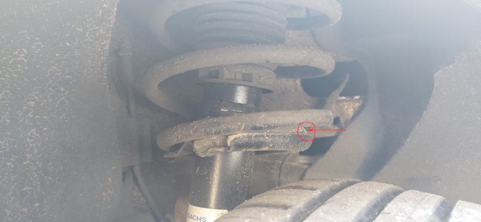

Как считаете, пружина лопнула или нет?

При заезде в гараж услышал какое-то металлическое "дзынь", не придал значения, проездил пару-тройку дней. Полез вообще по другой причине, и обратил внимание на непривычное положение пружины
Левая пружина, которая вроде как лопнула
А вот правая для сравнения

Нет полвитка, вроде всё видно.

да, таки лопнула. Абсолютно случайно только что нашел у себя фотку сразу после установки

сунь камеру между витков и сфотай "вид сверху" там и будет видно, сломана или нет, а по этим фото мнение двоякое, по крайней мере у меня

Ну как-бы ты б с этого ракурса и сейчас фоткал ..
А ваще такие края витков целая пружина не может иметь никак -
Ну как-бы ты б с этого ракурса и сейчас фоткал .  А ваще такие края витков целая пружина не может иметь никак -
