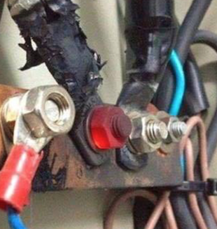

Всем привет.
Помогите найти проверенного мастера, или, может сам справлюсь.
Проблема в следующем.
Есть электрическая варочная поверхность Whirlpool AKT 8130 BA
Около 3х лет проблем с ней не было.
Сейчас, при включении, иногда может сама выключить мощность конфорки.
Чаще проявляется при одновременном включении более одной конфорки.

g1a 13.10.2020 19:41 пишет:
В "лучшем" случае где-то в проводке плохой контакт.

Проверить все контакты ( как подключена к сети, как себя чувствует автомат и т.д.)
На 99% плохой контакт нулевого провода. Причем этот контакт плохой может быть и в щите на этаже.
Просто варочная поверхность самый мощный потребитель, еще и имеет отсечку по току. А по остальным приборам и устройствам такого не заметно.
Может быть где-то в подвале
