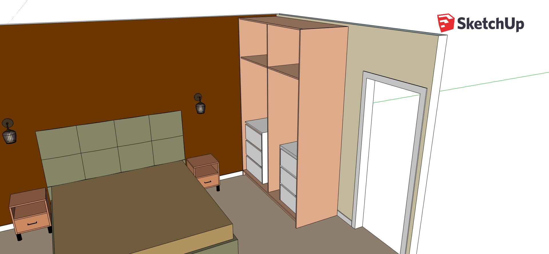

      29 октября 2020 в 20:56 Гілками Прикріплені файли (0 завантажити)
И не только мебельщикам, а и тем, кто юзает подобное.
Хочу изготовить шкаф-купе с двумя дверями. Конечно, хотелось бы компланарную систему открывания, но там прайс какой то не гуманный, поэтому буду наверное делать на Hettich TopLine L. Отличие от TopLine ХL, только в том, что не видно верхнюю шину, а разница в цене в два раза. Размер шкафа 2600х1800 (высота помещения 2630, надеюсь впихнётся), поэтому для моих размеров хватает обоих вариантов.
Ну и так как я не мебельщик, то возник логичный вопрос. Какой ДСП брать? 18мм хватит? Задняя стенка будет из ДВП в паз + три распорки по 200 высотой. Одна в нижней части, вторая по средине и одна на антресоли.
Плинтус 80мм, поэтому планируется цоколь 80мм, что бы не резать дно.
Стоит ли заморачиваться со всеми этими выдвижными сетками (Мюллер, ГТВ, Вибо) и т.д.? Картинок много, видео тоже, но никто не рассказывает детали.
Вся сборка планируется на шкантах и минификсах. Не видимые торцы хочу делать 0,4мм, видимые 0,8мм ПУР клей. Цвет светлый (у меня стены песчаного цвета).
Не совсем понял, какие ножки там применять. В видео все говорят, что применяют регулируемые ножки. Какие?
И не только мебельщикам, а и тем, кто юзает подобное.Хочу изготовить шкаф-купе с двумя дверями

Добрый вечер.
ДСП смотрите Kronospan или Egger, там уже от цвета зависит. Что то хорошее, что то.
Толщина только 18мм
ДСП можно делать не в паз, а выборка четверти, плюсы в том, что место не воруется, и задняя стенка вровень с шкафом. Дополнительно на стойках и полках, крепить саморезами 4х16мм.
По сеткам, это опять таки вопрос, нужны ли они Вам!?
При использовании Hettich TopLine L, учтите, что в открытом виде, двери перекрывают 70мм внутреннего пространства, то есть при планировки установок корзин, нужна будет доп стенка с фальш планкой, что б в нее уже закрепить корзины.
По кромке 0.4мм задняя, 2мм передняя
Ножки Манхеттен 50(47) мм и 30мм(27), сверлятся отверстия в дне шкафа, регулируються шестигранниками
Будут вопросы, велком в Вайбер 0686858980

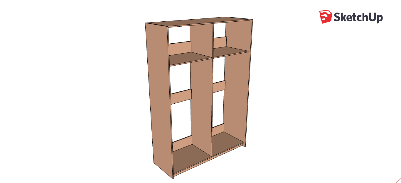

Re: Вопрос мебельщикам по шкаф-купе [Re: Krolikovod]
      30 октября 2020 в 12:06 Гілками Прикріплені файли (0 завантажити)
Krolikovod 29.10.2020 21:26 пишет:
Да, можно и в четверть, тяжеловато пвихивать на таких размерах фанерку в паз. Я обычно под саморезы вставляю пластиковую шайбу. Четверть делать глубиной 4мм? шириной 10мм.
Сетки хочет жена, что бы одежда проветривалась.
Мне кромка 2мм не нравится. Она выглядит ужасно. 0,8 аккуратная. Кромку обрезают с закруглением, 0.8мм это закругление гораздо аккуратней. Я сделал уже два шкафа, на дверцах применял 0.8мм ПУР клей, очень хорошо выглядит.
Я скачал с вияра их раскладку по шкафу, и там сказано, что боковина идёт до низа, а дно крепится уже к боковинам. В вашем случае надо делать наоборот. Дно основное, а на его уже ставить боковины, иначе никакой крепёж не выдержит нагрузок.

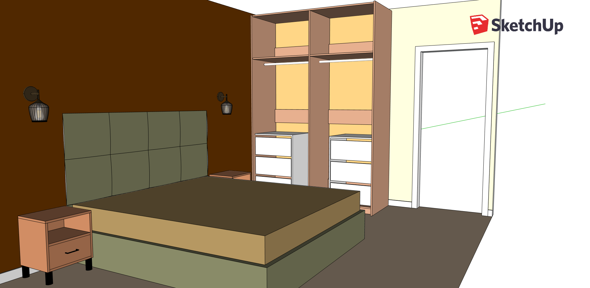

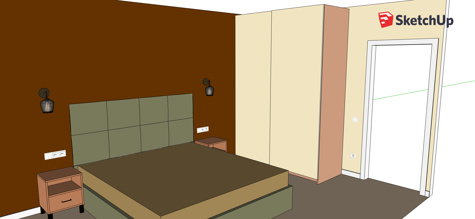

Re: Вопрос мебельщикам по шкаф-купе [Re: sarik]
      30 октября 2020 в 12:28 Гілками Прикріплені файли (0 завантажити)
Вот такой итог хотел получить

Re: Вопрос мебельщикам по шкаф-купе [Re: Добрый Эээх]
      30 октября 2020 в 12:31 Гілками
Добрый Эээх 30.10.2020 12:14 пишет:
Глубина шкафа - 600мм.
Замало.
Повісь якийсь свій піджак/куртку на тремпель і поміряй ширину в самомоу широкому місці. Будуть двері обтирати плечі/рукава.
18 лет за рулем, Киев
Сообщения: 3202
С нами с 24.07.2008
Re: Вопрос мебельщикам по шкаф-купе [Re: harald67]
      30 октября 2020 в 12:46 Гілками
harald67 30.10.2020 12:31 пишет:
Замало.
Вот в этом и беда раздвижных систем. Почему и хотел изначально компланарную систему открывания, она места не сьедает, но стоит как атомоход Ленин.

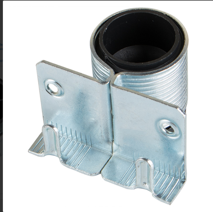

правильно камрад пишет, если глубину шкафа можно увеличить - тогда классическая труба под плечики. Если же глубина ограничена - выдвижные в простонародье "тромбоны" под плечики. Что касается выдвижных ящиков можно сделать из того же корпусняка ДСПшные выдвижные ящики на направляющих. Или же использовать сетки, коль жена желает.
Сами же стоевые шкафа однозначно ставить на поперечку-дно. Иначе никакой нагрузки не выдержит и повырывает все со временем. Если же видимая боковина не эстетично будет выглядеть стоевая-дно-цоколь, можно поставить опоры Камар с язычками кот входят в стоевую и тем самим поддерживают и дно и бок.
Типа таких - https://mt.ua/products/opora-dlya-shkafa-h60mm-d38mm-mo-32mm-pod-shestigran-5978

sarik 30.10.2020 13:37 пишет:
правильно ставить этот камар, также ножки нужны и по центру шкафа под центральной стойкой, а также надо усилить узел крепления крышки к боковинам, трапециями https://vdm.ua/styajka-bystryy-montaj-demontaj-trapez-trapeciya-nikel-15217387-6572
      30 октября 2020 в 14:01 Гілками Прикріплені файли (0 завантажити)
А такой не подходит?
А такой не подходит.
      30 октября 2020 в 14:24 Гілками
Добрый Эээх 30.10.2020 14:01 пишет:
такую ножку не поставить под центральную стойку, да и камаровские не намного дороже, а работать приятнее

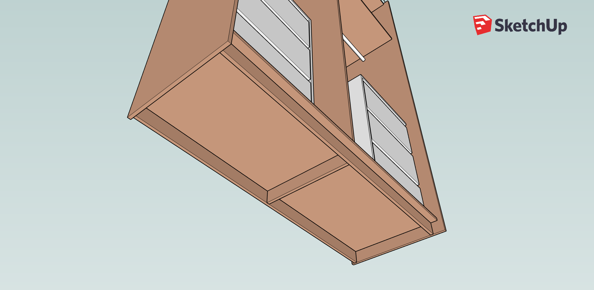

Re: Вопрос мебельщикам по шкаф-купе [Re: Kotyaras]
      30 октября 2020 в 14:33 Гілками Прикріплені файли (0 завантажити)
Kotyaras 30.10.2020 14:24 пишет:
Так это тоже Camar
Вот так я планировал делать:
Так это тоже CamarВот так я планировал делать:
      30 октября 2020 в 15:03 Гілками
Если вот так - однозначно, мною предложенный, камар. 6шт. С врезанием в боковины и в центральную стойку. Забивной камар не годится т.к. он будет держать только стоевую, а нам нужно усилить поперечку-дно.
      30 октября 2020 в 15:05 Гілками
Кстати, достаточно только переднего цоколя. Вот то все остальное можно выбросить, что под крышкой/дно. К этим опорам камар еще продаются клипсы кот. прикручиваем к цоколю и прищелкиваем потом к ногам. Аля кухонный цоколь.
      30 октября 2020 в 15:07 Гілками
Добрый Эээх 30.10.2020 14:33 пишет:
Так это тоже Camar
задний и центральный цоколь не нужен, как в итоге будет плинтус? но крышку обязательно надо усиливать, иначе двери тяжелые, будет под ними прогинаться. Боковина к крышке, ближе направляющему профилю должна иметь усиленный крепеж (шкант-минификс-шкант) + еще подпереть трапецией. под центральной стойкой ножка обязательна.
