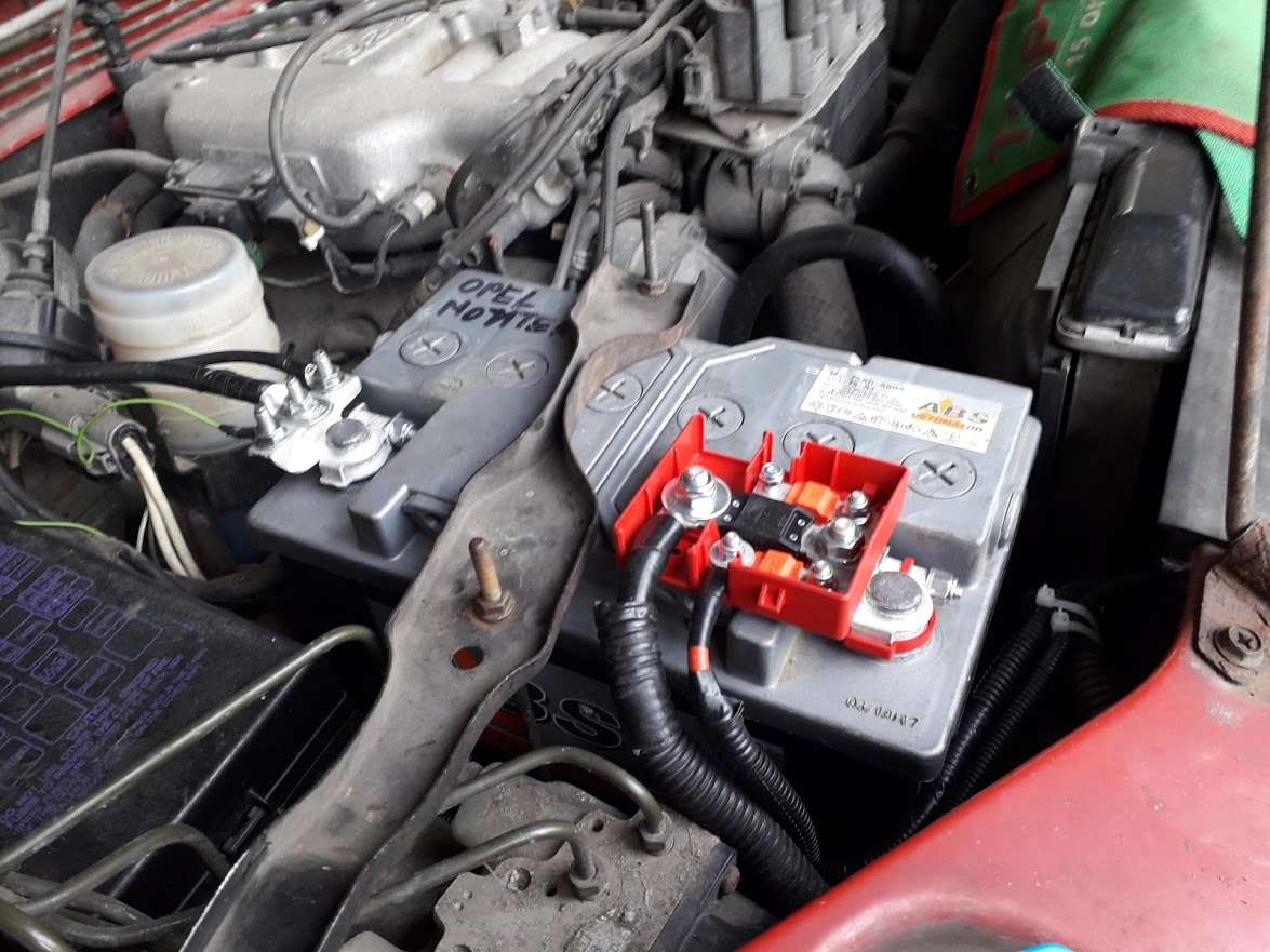

Фото в студию.
Я долго мучился с клемами ,пока не психанул и не купил комплект человеческих и пообжимал провода новыми концевиками.
Фото в студию.Я долго мучился с клемами ,пока не психанул и не купил комплект человеческих и пообжимал провода новыми концевиками

      23 ноября 2020 в 12:38 Гілками Прикріплені файли (0 завантажити)
а которая окислилась: на плюсе или на минусе?
а которая окислилась: на плюсе или на минусе.
