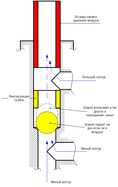

Нужны идеи(+) [Re: Maks_on_Escort]
      6 ноября 2006 в 16:34 Гілками Прикріплені файли (34 завантажити)
Что в качестве шприка ткда всунуть на долго и на надёжно - вполне ясно - шарик от детского пистолета.
Но есть неразрешимая на данный момент проблема - чем его там зафиксировать, неразбирая термостата? Заторкать резиновую трубку через штуцер похоже не получится, сильно малениький у него диаметр. Вытащить штуцер без разрушений похоже невозможно - он туда садится типа на горячую.
Мой вариант - выломать штатный штуцер, встравить фиксирующую трубку, нарезать резьбу в корпусе термостата и вкрутить туда с герметиком нечто, с дырой внутри и резьбой снаружи (типа штуцер для прокачки тормозов, или концевик тормозного шланга).
Вобщем, ваши идеи, а то зима, блин, 20 минут греть мотор это будет расход по 12-14 литров ...
Прилагаю картинко, не пинайте за правильность

Re: Нужны идеи(+) [Re: Maks_on_Escort]
      7 ноября 2006 в 22:02 Гілками Прикріплені файли (28 завантажити)
Шарик не обязательно плавающий.Если посмотреть на исправный клапан,тошарик в нем удерживается латунной скобкой с разжатыми усами.Шарик я достаю из клапана старого бензонасоса,фиксатор можно сделать из медной проволоки.Только снимать корпус термостата придется.Верхняя пробка вынимается саморезом или выковыривается.Потом отверстие глушится головкой болта М6 под шестигранник(можно купить на рынке,диаметр тоже 10мм.Удачи.

Вооо! Огромный респект(+) [Re: andi 1]
      9 ноября 2006 в 16:32 Гілками
Я правда не всё понял, особенно про верхнюю пробку, но это неважно.
Главное то, что шарик оказывается должен жить под латунным "стаканом" а не над! С снятым "экспериментальным" корпусом уже всё провернул - через одно из воздухоотводных отверстий вбросил шарик, и зафиксировал его от выпадания латунной проволокой, вставленной в верхнее отверстие.
Завтра вырежу прокладку из пакета от яблочного сока, и пойду модернизировать "рабочий" термостат. Фотки процесса выложу, похоже это заинтересует Эскотроводов..

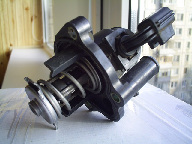

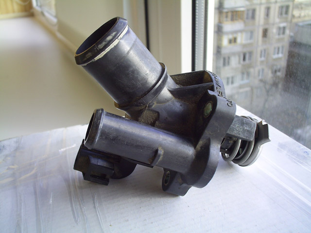

      18 ноября 2006 в 13:01 Гілками Прикріплені файли (28 завантажити)
Это заинтересует и Мондеоводов!
Не думаю...
Не думаю.

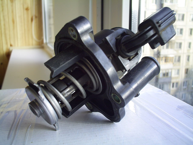

Таже фигня, вид сбоку [Re: El Erizo]
      18 ноября 2006 в 13:03 Гілками Прикріплені файли (25 завантажити)
