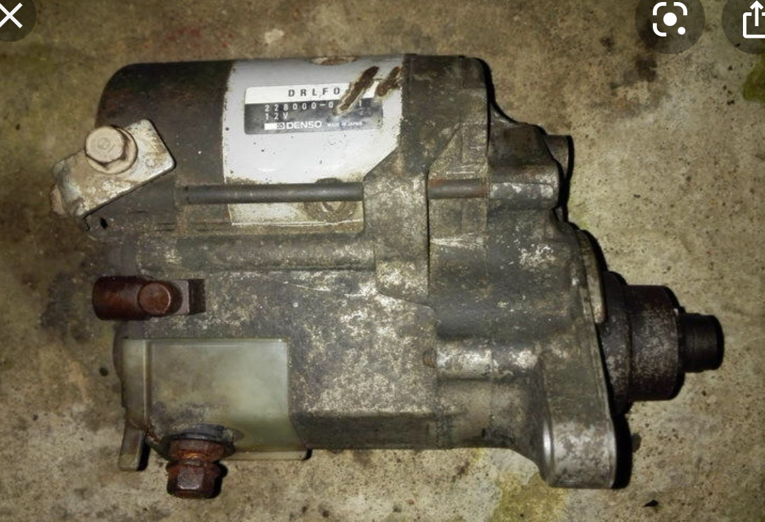

На даче завел сивик (1994 г.в.) прогреться, отошел на пару минут, машина заведена, прихожу а стартер гудить, с под капота вонь, получилось каким-то образом контактная группа зажигания залипла и при заведенном движке начала крутить стартер.
Заглушил, пробую завести, а стартер молчит и воняет - характерный запах сгоревшего лака на медной проволоке, я так понимаю это якорь сгорел наверное.
Выгоднее б/у искать за 700-1200 грн или в ремонт в Киеве сдать?
Стартер Denso

Если обмотке привет, то 700 не не получится, разобрать собрать возьмут от 300 до 500

Новый дешевле чем отремонтировать этот

Было бы неплохо уточнить, втягивающее реле щелкает? И что там вообще с контактной группой замка зажигания. При наличии аккумулятора, стартер достаточно несложно проверить просто на столе , исключая разве что бендикс, который тоже мог пострадать от работающего двигателя.
Относительно замены на другой. Если искать абсолютно новый стартер, то скорее всего по цене мало не покажется, да к тому же и нарваться на Китай в “оригинале” можно запросто. Брать на разборке – тут как повезет. Может быть отличный стартер, а может попасть и подобный вашему.
В любом случае, было бы неплохо разобрать родной стартер и определиться, а что же там не так. А дальше уже принимать решение, что с ним делать.
На моем авто, где-то с год назад, стартер периодически начал очень медленно вращаться, да еще и явно подсаживал сеть при включении. Вскрытие показало, что треснул и раскрошился один из постоянных магнитов на статоре и его кусочки начали перемыкать магнитный зазор между этим самым статором и якорем. При этом, сама обмотка якоря к счастью не пострадала. Поменял я этот статор на другой, и все сразу заработало нормально.

Всем спасибо, заказал б/у за 500 грн из Европы привезенный.
Motorheart из-за контактной группы оно и поломалось, но если бы в контактной группе проблема, оно бы подавало признаки жизни, если бы ключом зажигания поработать пошатать, а тут свет включается, а сам стартер не подает никаких звуков и эта вонь обгоревшей медной проводки(

Скорее всего, наоборот: убитый стартер потянул за собой контактную группу.
Обрати внимание еще на новый Китай. Сейчас предложений полно. Тот же кот в мешке, но не думаю, что будет хуже 20 летнего б/у.

К сожалению далеко не всегда, при подгоревшей контактной группе, получается поймать контакт и подать на втягивающее напряжение. В таком случае, если стартер не снят и есть доступ, можно подать +12В прямо на контакт втягивающего. Для этого можно просто перемкнуть, например отверткой, гайку которой на стартере прикручивается мощный провод от аккумулятора, и управляющий контакт втягивающего реле. При этом, если втягивающее живо, оно обязательно щелкнет. А далее, уже будет видно, крутится ли сам стартер. Естественно, при таких манипуляциях обязательно нужно проконтролировать чтобы не была включена передача на КПП. И зажигание включать тоже не надо.
И еще одно. Наверняка не открою Америку, что если втягивающее на стартере не срабатывает, то и не подается напряжение на щетки и на обмотку якоря, а соответстенно ничего внутри стартера гореть просто не должно, сколько не включай при этом зажигание.

Еще вдогонку. Что-то у вас там не сходится с залипанием контактной группы замка во время работы движка на холостом ходу. Общеизвестно, что контактная группа устроена так, что подача напряжения на втягивающее реле происходит только в самом конце хода ключа зажигания. Да еще там эта опция подпружинена, чтобы не дай бог стартер не сработал именно во время работы двигателя.
И даже если эта пружинка сломается, ключу нужно провернуться самому еще почти на четверть оборота, чтобы включить стартер. Это почти невероятно, но чтобы подобный фокус вдруг не повторился и со вторым стартером, возможно будет нелишним проверить, а вдруг у вас напряжение на втягивающее может как-то попадать помимо замка зажигания, например из-за подмыкания где-то в проводке или вообще на колодке контактной группы.

Когда на СГВ у меня износился стартер на столько что он хоть и подлежал ремонту (перематывать не надо было еще), но стоимость ремонта превысила стоимость китайского стартера... Купил китайский. ;-е года интенсивной эксплуатации - пока работает.
Крутит в любой мороз, т.к. оказалось что самый дешевый оказался 1.9кВт вместо 1.4 и предназначен для дизеля ( а у меня бенз). Размеры и посадочное на СГВ одинаковые
А вот 25-ти летний б/у я-бы не ставил без капитальной профилактики
