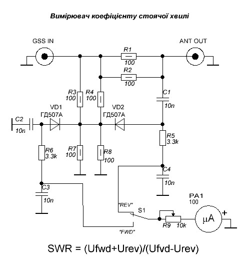

Кабель на твою потужність можна самий тоненький. RG58 наприклад. До полотна на малих потужностях теж особливих вимог нема - будь який провід підійде. Роблять мобільні антени навіть з телефонної "локшини". Ну а з довжиною - тут складніше налаштовувати треба, хоча б простенький мостовий SWR метр зібрати. Схема там проста, я колись робив такий:
От тут людина займається польовими простими антенами: сторінка Тут можна почитати: сторінка Кабель на твою потужність можна самий тоненький. RG58 наприклад

Ну і починати треба, певно, з найпростіших антен. Наприклад, без балуна можна напряму отримати 50 Ом опір з антеною інвертед V. В диполя опір десь 75 Ом, тому треба робити узгоджуючий пристрій.
