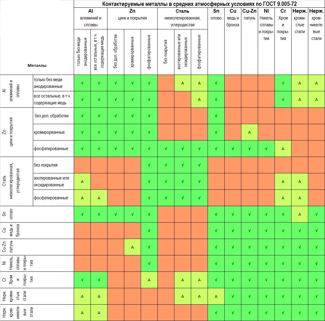

Благодарю!
Вот, вдруг кому пригодится, таблица совместимости разных металлов, что б коррозию не вызывало. Глушители в основном из алюминизированной стали (сталь с покрытием тонкой пленкой алюминия, аналог оцинковки.
Благодарю.Вот, вдруг кому пригодится, таблица совместимости разных металлов, что б коррозию не вызывало

Здесь речь, видимо, о сварке, пайке или электропроводимости. Тебе же нужно, чтоб откручивалось.

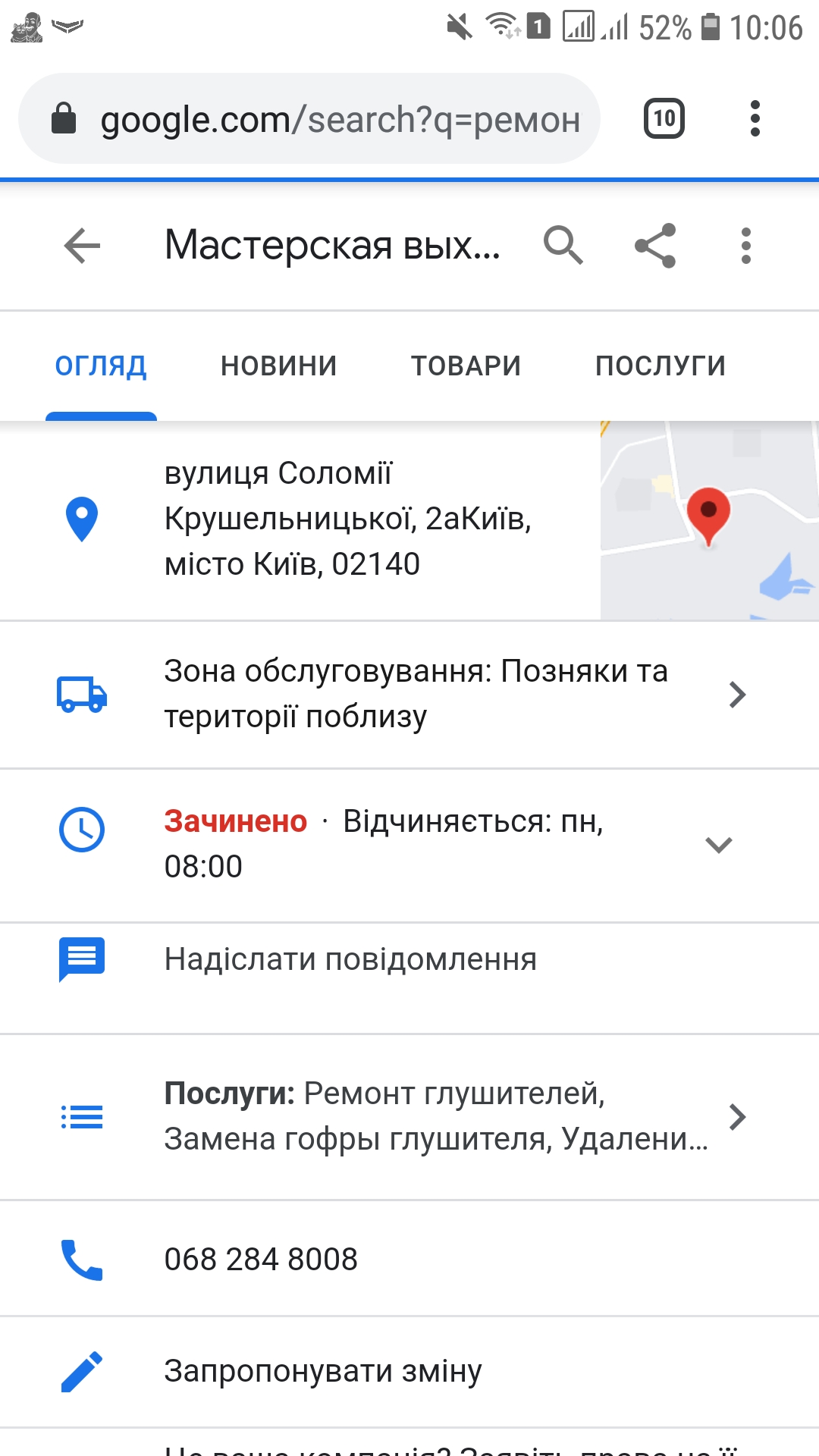

Я пару недель случайно познакомился с парнем, который глушители ремонтирует в гаражах на Соломии Крушельницкой.Насколько он мастер покажет время, но мою проблему с глушителем решил.
