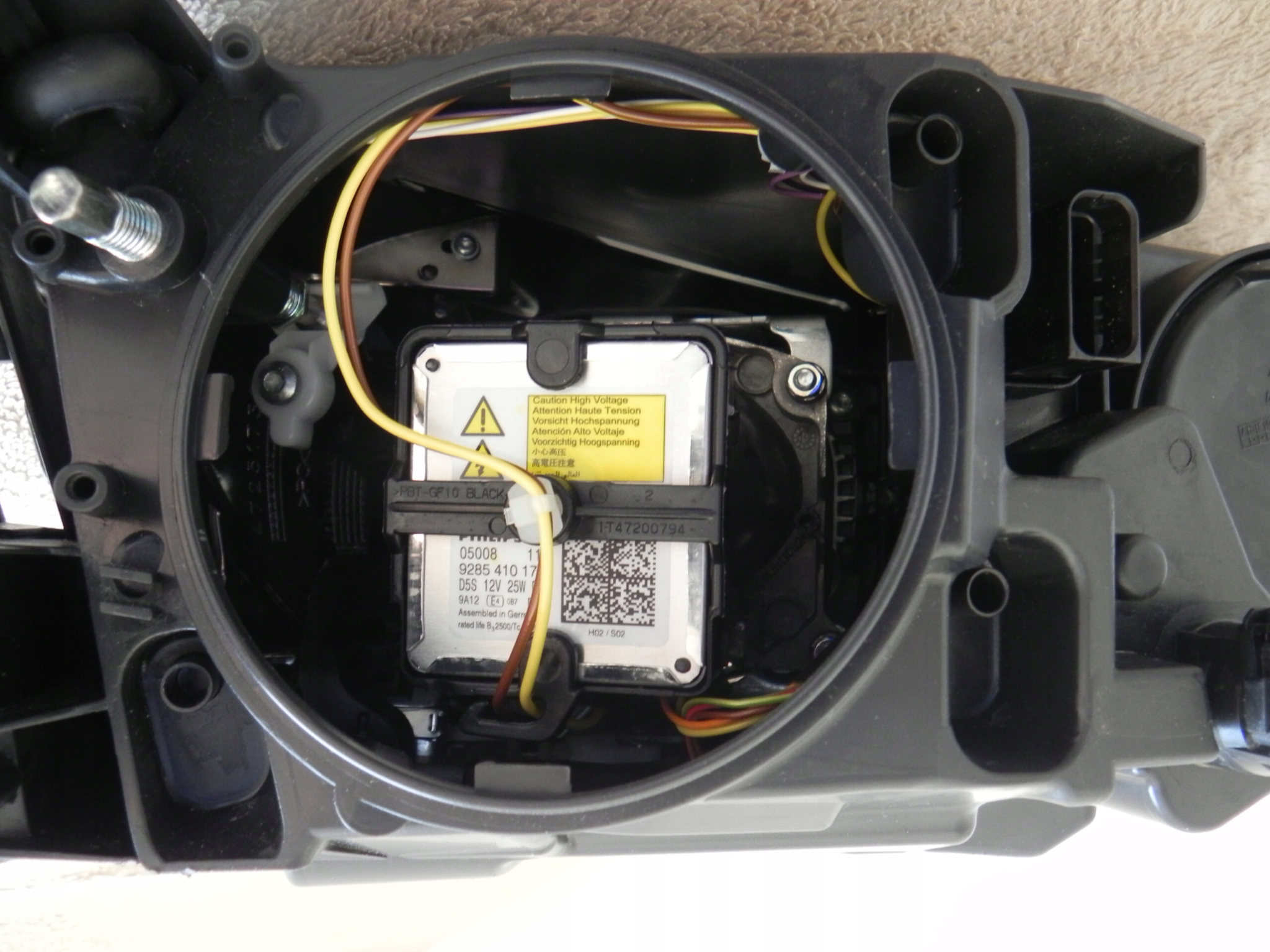

      14 ноября 2020 в 21:04 Гілками Прикріплені файли (0 завантажити)
В ксеноновых фарах стоит D5S у Osram # 66540 у Philips # 12410
На дальнем галогенка H7.

https://www.otomoto.pl/oferta/zarowka-xenon-philips-d5s-25w-maserati-ghibli-ID6AvCEK.html
Спасибо, уже купила на Allegro китайские Philips за 300 зл/пара Замена обошлась в 60 зл. Итого - меньше 100$ за все. Кто ищет - тот всегда найдёт
