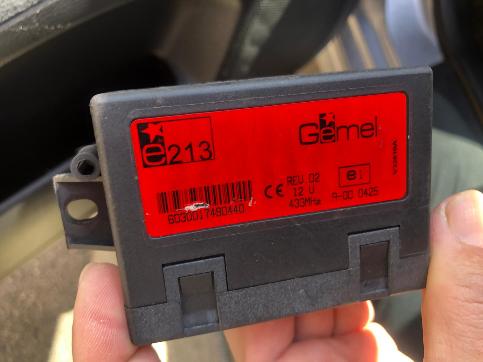

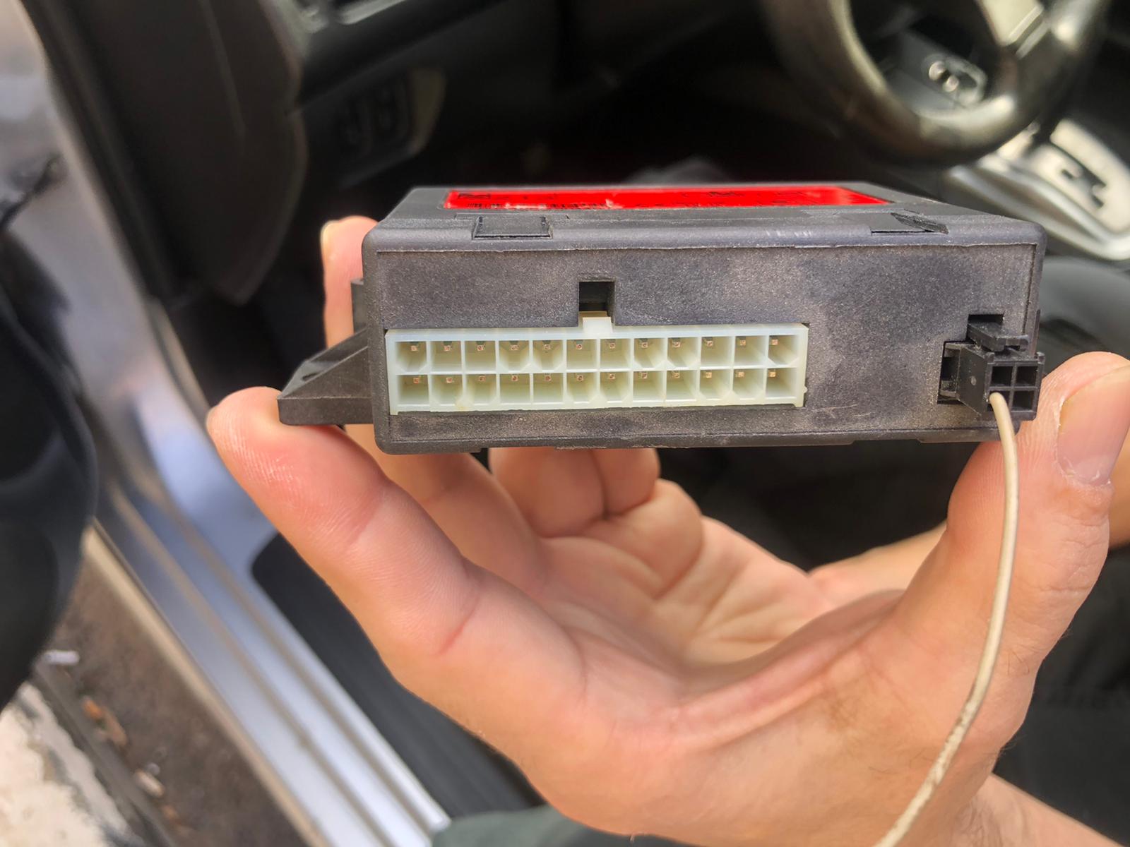

Проблема с ЦЗ. Лансер 9, 2007г. Никакой реакции на брелок (батарейки новые), при открывании ключем водительской двери, открываются все 4 двери. Питание на блок есть, при принудительной подаче "-", на фишку - замки реагируют. Проблема в самом блоке? Блок уходит проводами частично на etacs.
Заказал на всякий случай на али блок с брелоками. Возможно приколхозить к родной фишке, или ставить отдельно?
Фото старого блока прилагаю.
Спасибо за комменты.

http://mmc-autoelectric.org.ua/aktivatsiya-skrytykh-sistem
Попробуйте обратиться к Виктору
