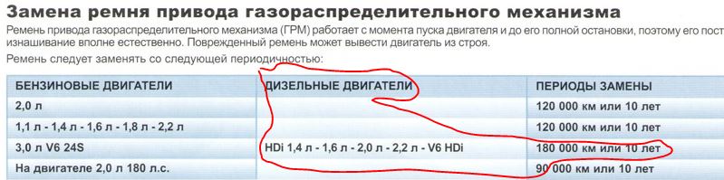

Re: Вопросы по Peugeot 301 hdi [Re: valdex]
      4 декабря 2020 в 23:03 Гілками Прикріплені файли (0 завантажити)
valdex 04.12.2020 06:45 пишет:
Книга пишет 120
Со мной спорить по Пежо Ситро -
https://www.drive2.ru/l/8518308/?key=eJwOAAAAAADn2x9SywvTCAAAOb4mVKWtyo---FALJG0BjrjqtLk
Со мной спорить по Пежо Ситро -  https://www.drive2

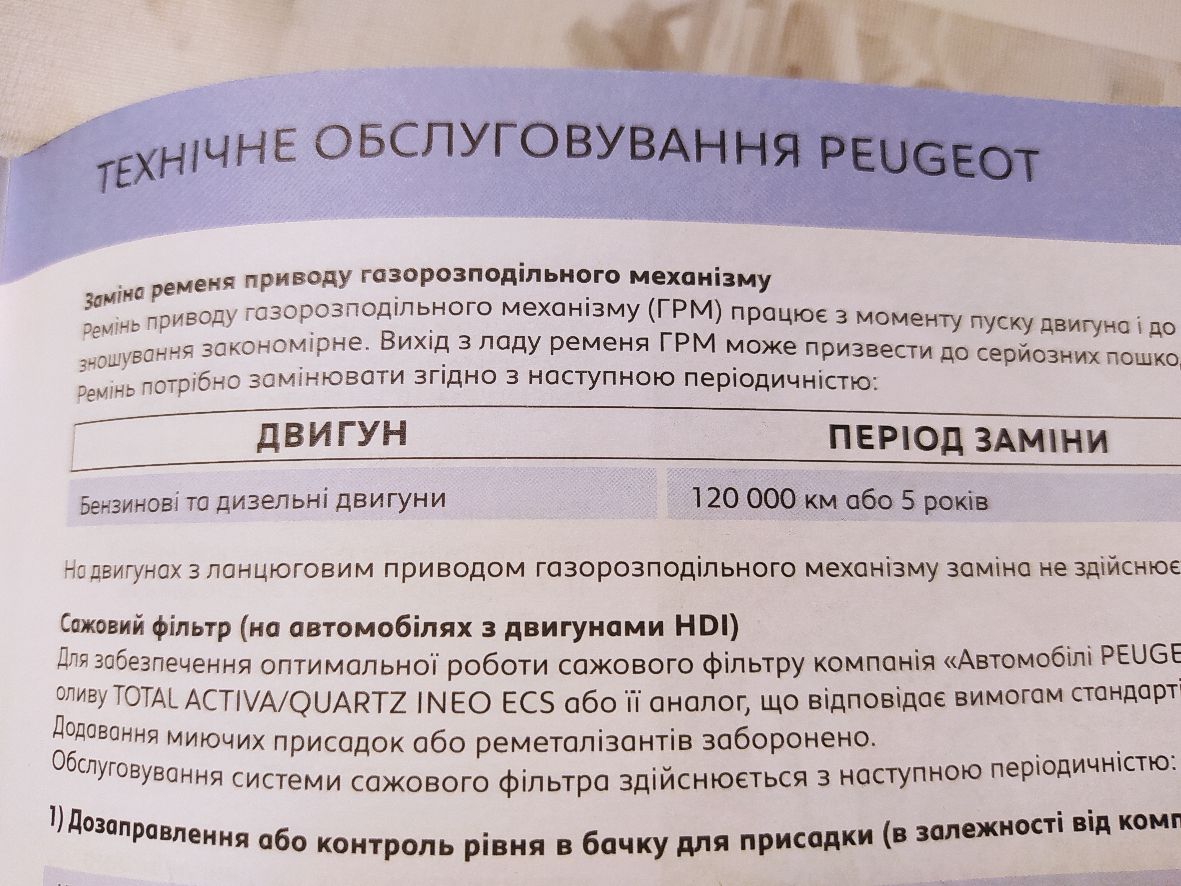

Re: Вопросы по Peugeot 301 hdi [Re: Mangust]
      7 декабря 2020 в 18:55 Гілками Прикріплені файли (0 завантажити)
Книга говорит 120
Книга говорит 120
      7 декабря 2020 в 19:47 Гілками
Mangust 04.12.2020 23:03 пишет:
Книга пишет 120
Так а что с подтекающей помпой на 120к делать? Менять или книжку прикладывать - авось пройдет?
      7 декабря 2020 в 20:30 Гілками
Так в твоей книге написано, что весь двигун надо заменить через 120 ккм или 5 лет
Двигун - заміна.
Какого года книга? Где то 2011-2015 было 180.
      8 декабря 2020 в 16:44 Гілками
Mangust 07.12.2020 20:30 пишет:
Двигун - заміна.
17, как уже написали
