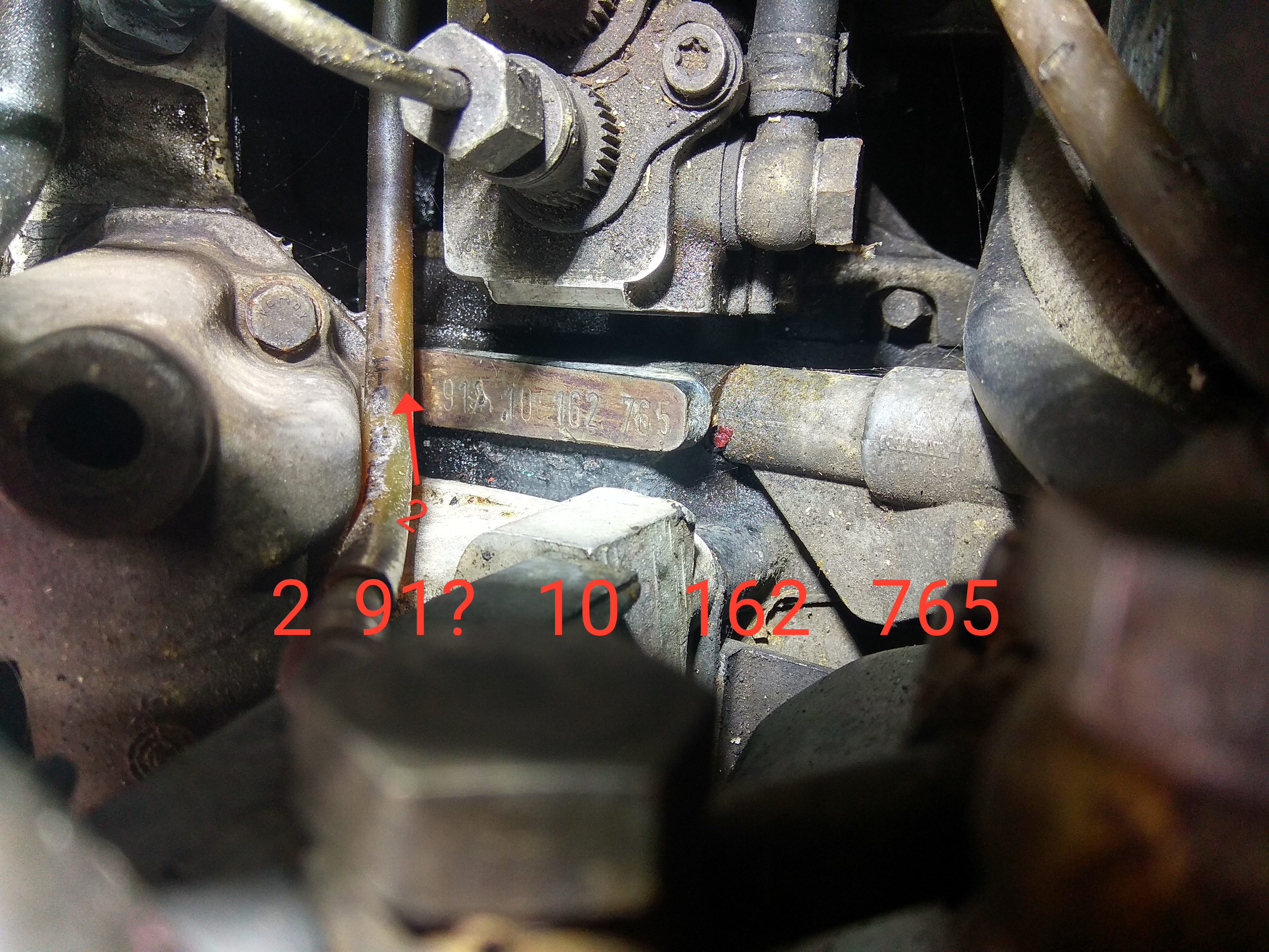

110217L 22.11.2020 09:33 пишет:
вот сфоткал. что-нибудь можете сказать?

модификации OM602.
912 — силовой агрегат с рабочим объёмом 2497 куб. см. Он развивает мощность в 94 л. с. На каждый цилиндр приходится по 2 клапана.
911 — тот же рабочий объём, но мощность выше — 90 л. с. На каждый цилиндр приходится по 4 клапана.
Имхо,
602 911 10 162 765
или
602 912 10 162 765
ПС сори, что не совсем оперативно = отпуск ,
В Пн, 30.11.2020, попрошу официалов пробить информацию по вышеуказанным вариантам

110217L 27.11.2020 17:17 пишет:
модификации OM602.
Имхо,
602 911 10 162 765
или
602 912 10 162 765
если получится пробить через официалов ГОД выпуска - будет просто волшебно.
мотор 912, ибо имеем по 2 клапана.

Есть такой мотор
602912 10 162765
1990 г
немного подробнее см. в личке,

110217L 30.11.2020 16:28 пишет:
Есть такой мотор
602912 10 162765
1990 г
супер! спасибо за инфу - тема закрыта!!
