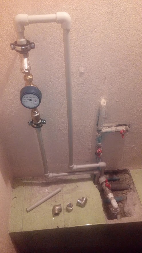

Добрый день.
Место для установки счетчиков ограничено в размерах.
Без дополнительных коммуникаций (металлопластика и прочего) монтаж возможен в такой конфигурации, когда между краном и фильтром вставлен угол, а также между счетчиком и обратным клапаном.
Где можно уточнить, опломбируют ли счетчик при таком монтаже?
Требование "необходимо предусмотреть прямолинейные участки трубопровода перед счетчиком длиной 10 Ду (диаметр условный) и 5 Ду после счетчика" выполнено, если считать от центра счетчика.
Других требований я пока не нашел.

Re: Счетчики воды. Возможен ли такой монтаж? [Re: exTavr]
      22 ноября 2020 в 20:35 Гілками
Да, проблем быть не должно. Формально нарушений нет. Хотя все зависит от того, кто будет опломбировать.
Прямой участок считается не от центра счетчика! ))
Для таких счетчиков достаточно поставить идущие с ним в комплекте монтажные штуцера с гайками и требование к прямым участкам выполнено.

exTavr 22.11.2020 12:30 пишет:
Добрый день.
а где вход, а где выход ?

а обратный клапан где ?
оце вірне запитання, одразу видно "проффесійного" сантехніка
кран і фільтр ставляться перед лічильником, відповідно зліва вхід, а вихід з правої сторони.

axon 26.11.2020 11:03 пишет:
Кран стоит на входе, выход - за обратным клапаном (на фото направлено вверх).
Dis 26.11.2020 11:23 пишет:
Правая часть фото, направлен вверх.
      27 ноября 2020 в 00:19 Гілками
Возможен, только уголки нормальные купи. Те что на фото дно. Потом при опломбированных счетчиках геморно менять.

-Олег- 27.11.2020 00:19 пишет:
А в чем дно?
Говорят, что на на входе нужен чугун для обеспечения жесткости.
А угол между счетчиком и клапаном накручен из того, что было под рукой.
Как дойдет до монтажа, куплю угол из латуни.

Какой чугун
у вас разве канализация??
только на канализации идет чугун
ну и тонкий чугун он хрупкий если нормально не закрепите счетчик крепежем, то на чугуне он просто лопнет если его заденете. ставить либо сталь либо латунь ни какого чугуна
ну и хомуты на счетчик для крепления обязательно поствьте с двух сторон
вот такого плана

прямая сборка можно хоть вертикаль хоть горизонталь
а вот с уголками каждый контролер по разному как хочет так и рассказывает потребителям
потому как по сути если делать проект то обяжут нарисовать прямую сборку
а там договаривавайся по месту и обьсняй
обычно спокойно закрывают глаза если есть в этой связки все необходимые компоненты

kkk_GAZ240 29.11.2020 12:57 пишет:
Вот так точно без проблем, правда у меня место не лимитировано
меня на такую же сборки контроллер начал пыжыться: мол фигня, счетчик должен стоять на металлическом сгоне, а не кран на сгоне, а потом пластик, а потом счетчик. дал 100 гривень и все норм.
