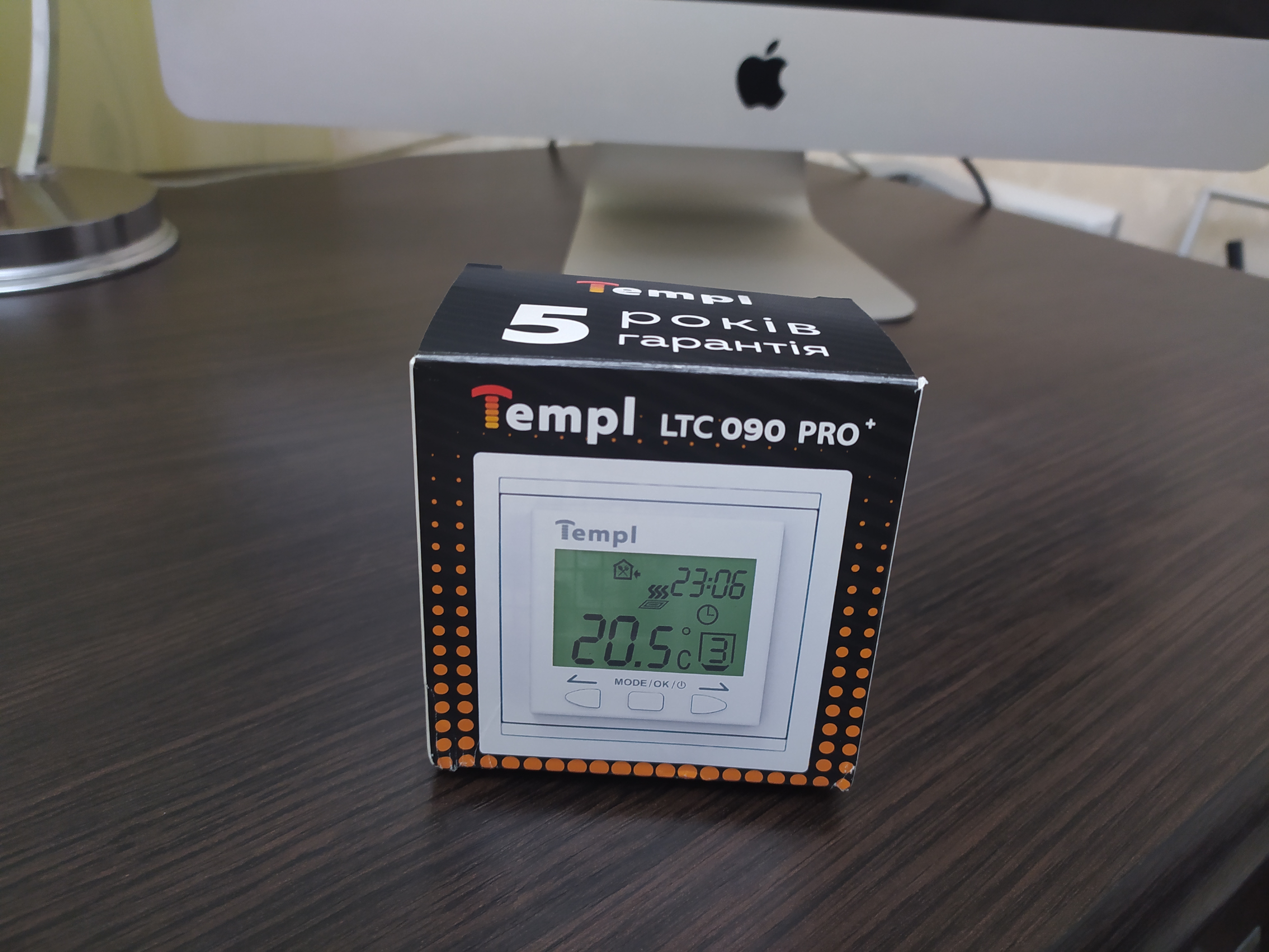

Сообщения: 13373
С нами с 07.05.2005
Re: Нужен совет по подключению электро теплого пола [Re: A2N]
      8 декабря 2020 в 15:47 Гілками Прикріплені файли (0 завантажити)
A2N 08.12.2020 15:38 пишет:
Таки да, завтра займусь проверкой, а то Девирег 527 смотрю сотку американских стоит
Может кто знает аналоги других производителей? Мой быстрый поиск в инете чето ничего не нашел подобного
Templ. Купив за 2500 грн два - працюють. Можуть без датчика. В комплекті датчик є.
Змінено VP_Son (15:49 08/12/2020)

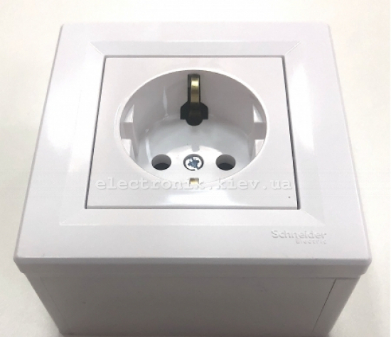

Дядя Сь **
Сообщения: 53435
С нами с 10.11.2002
Re: Нужен совет по подключению электро теплого пола [Re: Sashok_Accent]
      9 декабря 2020 в 12:41 Гілками Прикріплені файли (0 завантажити)
Sashok_Accent 09.12.2020 12:26 пишет:
Можна поставити електронний регулятор накладним монтажем та підвести живлення
На стіні буде так виглядати, тільки регулятор
Змінено Traveler (13:24 09/12/2020)
