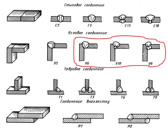

      17 декабря 2020 в 11:06 Гілками Прикріплені файли (0 завантажити)
Вот такой шов должен быть здесь: с фаской и полным проваром. Здесь этого нет. По сути прихватка сваркой. Не упали бы эти столбы из-за льда сегодня - упали бы завтра при вибрациях от контактной сети или еще от чего-либо.
