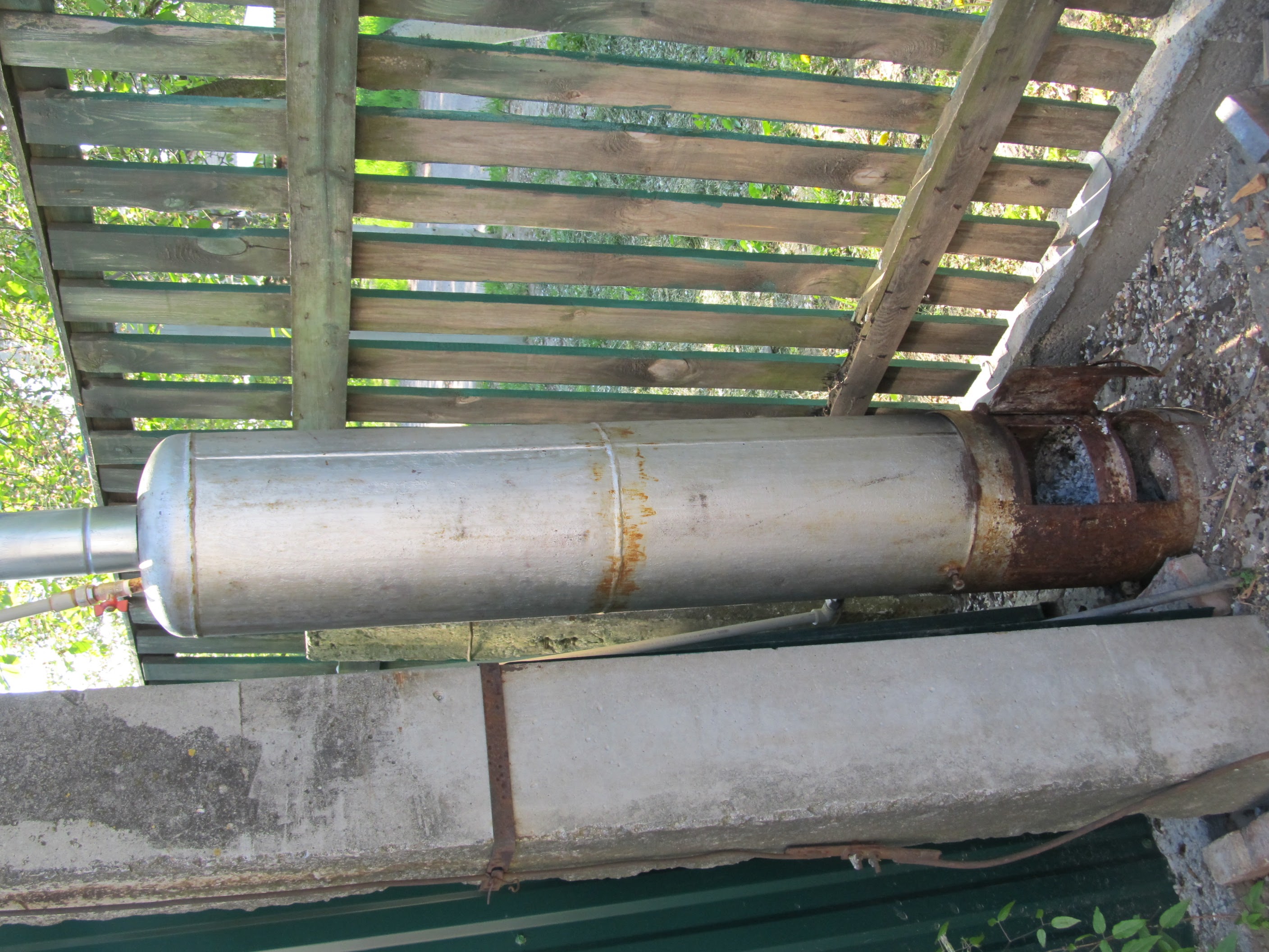

Стоит дома возле летней душевой самопальный титан из 2,5 пропановых баллонов (2 баллона собственно ёмкость, половинка - топка). Смысла в нержавейке - ноль.
Титан интегрирован в домашний водопровод - на улицу выведена труба от газовой колонки. Работает в 2-х вариантах: 1)горячая вода из титана, подмес холодной из дома (колонка выключена); 2)горячая вода от колонки, холодная из титана на подмес если нужно. Основной вариант 1). Второй используем когда дождь или лень топить дровами.
Мерял объем ведрами - примерно 70 литров. Хватает полноценно помыться 4-м человекам.
Чтобы нагреть эту бочку нужно напихать полную топку и потом еще чуток подкинуть, когда первая закладка немного перегорит, грубо говоря - небольшая корзинка дров. Время нагрева - минут 30-40.

Это вряд-ли. Их сейчас выпускает может пара-тройка заводов на всю страну, а те что были выпущены при совке давно сгнили. Там толщина стенок около 2 мм. Помнится, что когда у нас когда в доме был такой, так емкость пару раз менялась.
То ли дело из пропановых баллонов. Практически "вечный". Только надо не пожлобиться на толстостенную (4 мм) трубу, которая внутри.
