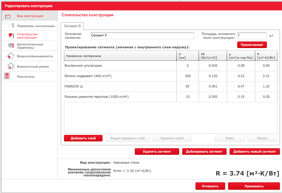

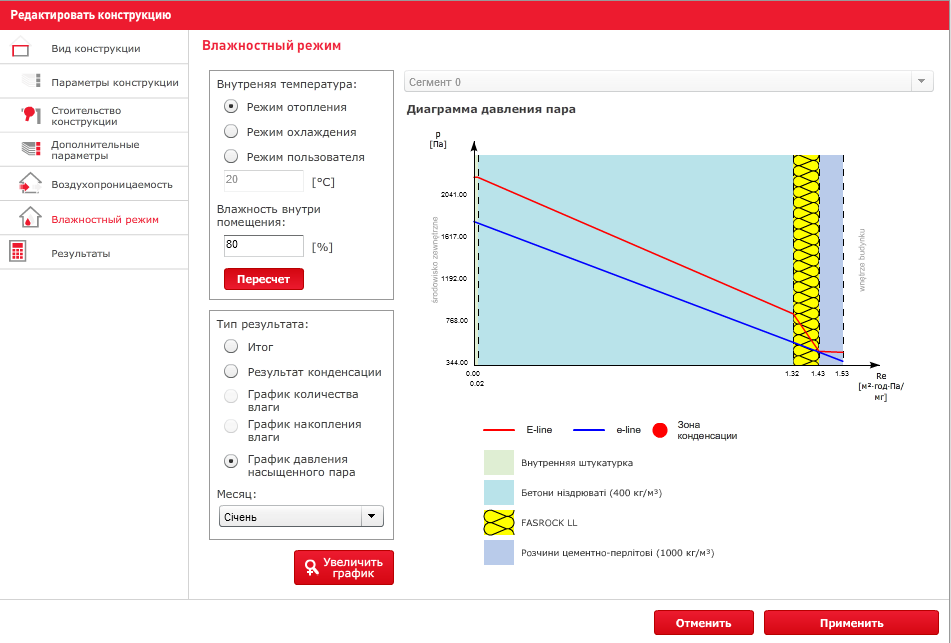

Re: Утепление фасада. Дом. Сориентируйте плз. [Re: -Виталя-]
      24 декабря 2020 в 15:29 Гілками Прикріплені файли (0 завантажити)
-Виталя- 24.12.2020 15:14 пишет:
sashkaa 24.12.2020 15:06 пишет:
-Виталя- 24.12.2020 14:55 пишет:
не будет. как раз калькуляторы это и показывают.
При каких параметрах внутри помещения и на улице. При 40 процентах влажности и 23 внутри помещения. На улице -15 нет тоски росы. Вечером пару скринов скину
разность влажностей в доме и на улице?
Скрин с программы роквул. Для газика 500- й плотности такая конструкция не пройдет
Расчет по ДБН. Самый холодный месяц. Ну и на влажность можно глянуть
Скрин с программы роквул. Для газика 500- й плотности такая конструкция не пройдетРасчет по ДБН
Змінено sashkaa (15:30 24/12/2020)

Ну и учитывая современные проекты с панорамными окнами, их количеством смотрел бы в их сторону. Там основные потери.
Ну а стена 300 блока +50 утеплителя работает. Если любители +28 в доме то да точка росы выпадет, но это еще и при высокой влажности
