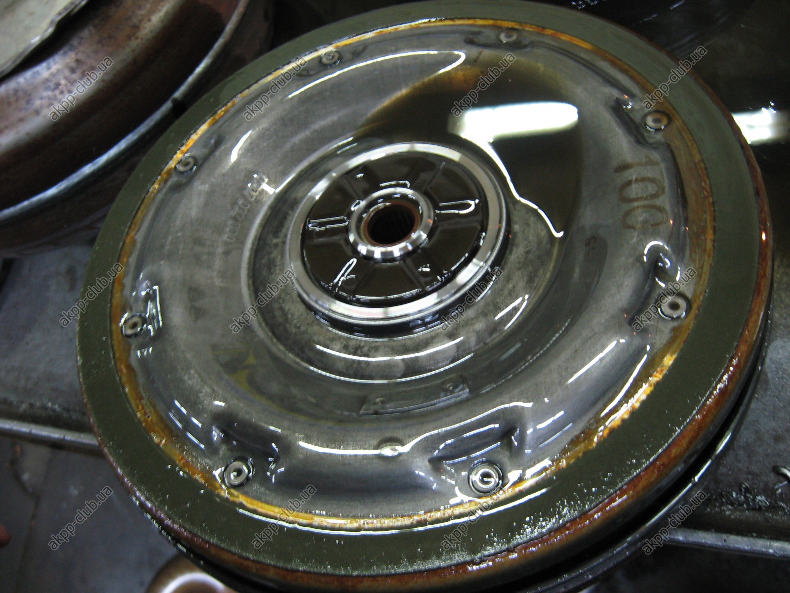

На фото нижче: зразок розкритого ГДТ після пробігу 10+ тисяч кілометрів, де було встановлену китайську накладку та інше начиння.
Ціни різні через те, що різне обладнання, різні деталі.Найдешевші пропозиції - це або самопальне приладдя та кооперативні китайські деталі, або китайське обладнання і такі ж деталі

$corpioN 12.01.2021 22:16 пишет:
З нашими "профі"...
Зарано робити висновки, я б не поспішав.
Такі локальні втручання, як у твоєму випадку, можуть мати наслідки у вигляді того, що лікували одне, а начебто зіпсувалося в іншому місці.
Та банально нова трансмісійна рідина змила перегрітий (сухий) шар фрікційних накладок, все це потрапило до фільтру і запищало.
Понад те, у мене були випадки, коли просто "вилизана" машина зупинялася приблизно через 60-80км пробігу. Ну не їде, хоч плач! Причина проста - гаряча нова ATF підняла муляку, що накопичилася у вбудованому теплообміннику (в радіаторі), потрапила до оригінального фільтру. Замінили фільтр - поїхала машина (а колись, здуру, за таких обставин ще й коробку розбирали ... нічого не знайшли, склали назад).
При цьому, той клятий теплообмінник промивали декілька разів, але-але...
За цих обставин і виходить так, що раз "полізли" в АКПП, то логічно розібрати все (це час+кошти), перемити все, потенційно непридатні деталі замінити (+кошти), замінити поґумовані поршні та кришки до них (+кошти), відремонтувати ГДТ (+знову кошти), відремонтувати гідроблок чи замінити його (+кошти/ або значні кошти).
Резюмую: ти лише планував трохи підлікувати машинку... (а кляті сервісмени "розводять на капіталку АКПП" )

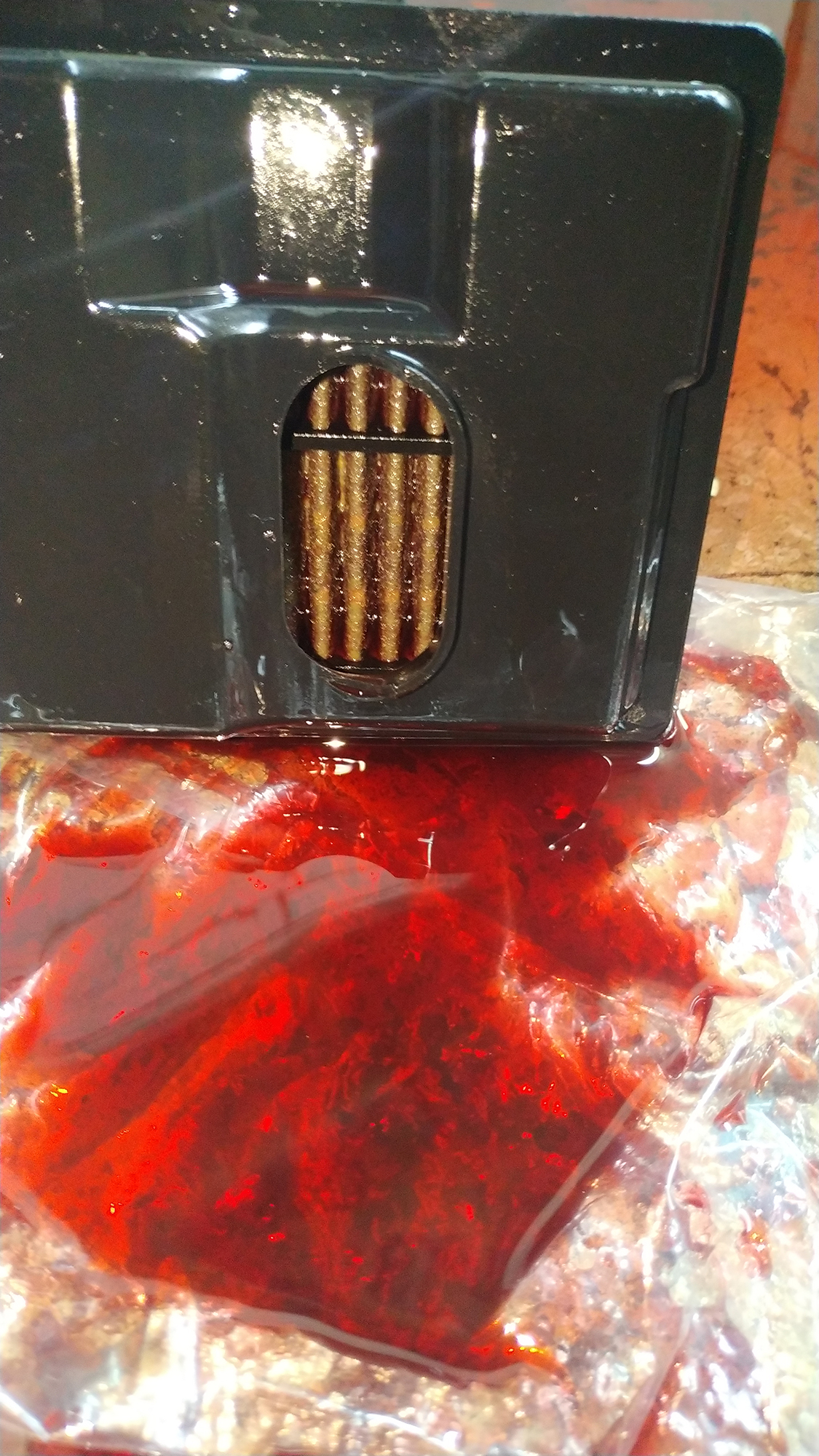

В общем, оно:
$corpioN 28.12.2020 16:09 пишет:
Не уверен (но и не исключаю), что после ремонта ПП
А точнее - восстановленные и "не мои" чашка с валом. На прошлой неделе восстановил свои, махнули и все нормализовалось А сколько предположений было... И гидроблок АКПП, и неправильно собранная коробка (пакет фрикционов, к которому никто и не лез-то..)
И раз опять половинили коробку - то заодно взял нормальный фильтр (я надеюсь ) у vladd. "Старый" фильтр и масло, прошедшие 2к км - на фотке
В общем, оно:А точнее - восстановленные и "не мои" чашка с валом. На прошлой неделе восстановил свои, махнули и все нормализовалось  А сколько предположений было
Змінено $corpioN (13:57 27/01/2021)

$corpioN 27.01.2021 13:54 пишет:
Маючи таку мороку простіше таки було підігнати процес у часі так, щоб зробити все за один прийом (розібрати машину, виштовхати на вулицю, а деталі відновити і у підсумку зібрати все на рідній "базі").
Якби знав де впадеш.
Колір ATF - хороший.
Але за пару тисяч пробігу після втручання в АКПП я б радив підмінити частково на нову рідину. Зайва пилюка та муляка прибереться (яка розчинена у ATF). Та й колір глянеш, щоб більше голова не боліла надалі.
44 года (27 лет за рулем), Киев
Сообщения: 7376
С нами с 25.10.2007
Re: Нужна помощь зала ("зуд" при езде взад) [Re: vladd]
      28 января 2021 в 14:13 Гілками
vladd 28.01.2021 10:09 пишет:
АТФку злили в загальну бочку відходів відразу, саме тому вона в лапках вище... Думали ж, що дійсно трабл в коробці і готувались до чорного масла Наразі - там свіженьке знову От і маю, що масло замінене повністю на нове
