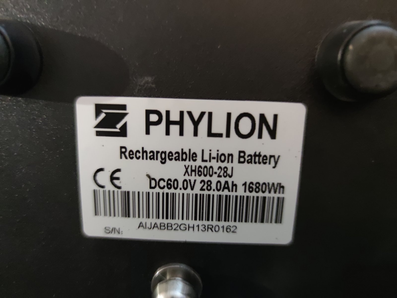

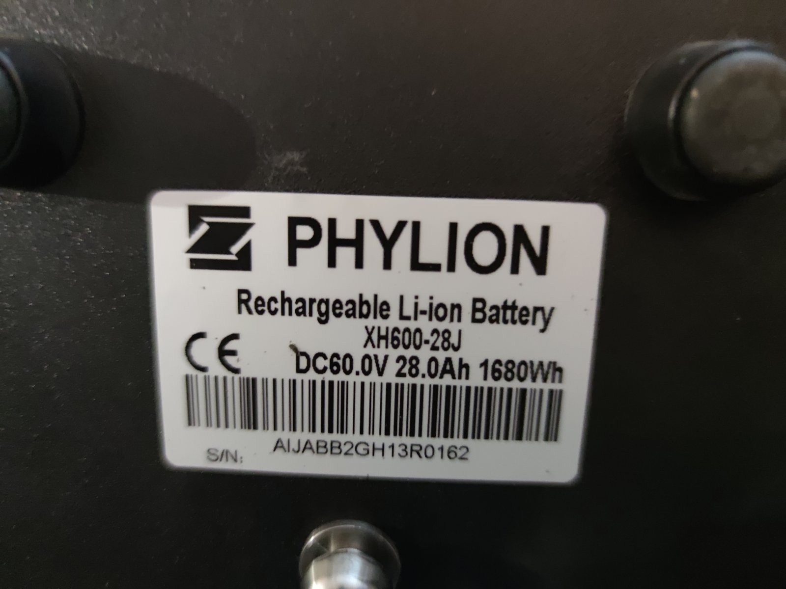

Извините что вмешиваюсь..у меня проблема с аккумом єлектроскутера (не знаю какой он). Не подает признаков жизни после 3х месяцев простоя и от кастомной зардки не берет заряд...как его "оживить"?
Извините что вмешиваюсь.у меня проблема с аккумом єлектроскутера (не знаю какой он)

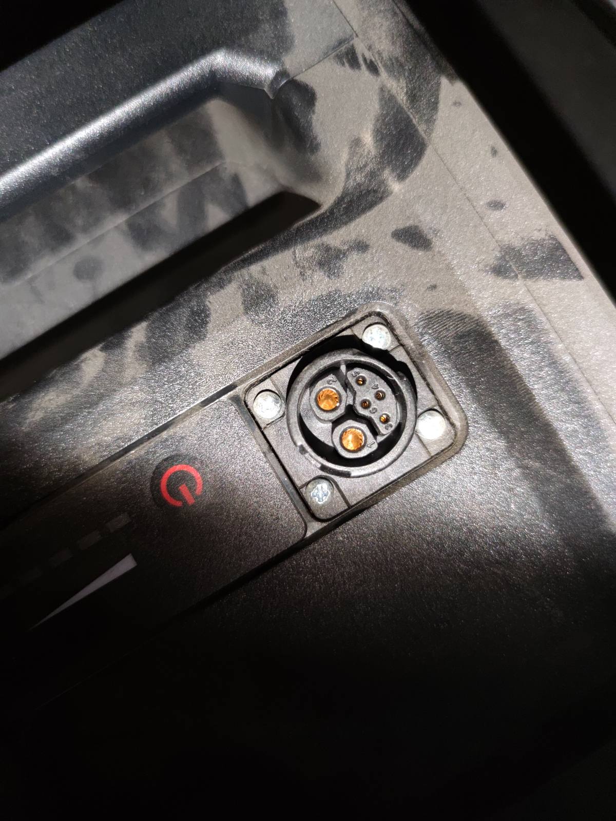

разъем
разъем

Re: Гелевий аккумулятор, і зарядка "Аіда". [Re: Rust]
      5 января 2021 в 14:50 Гілками
Rust 03.01.2021 14:14 пишет:
похоже, что разрядился и заблокировался
то тебе лучше на форуме 4ПДА в разделе электротранспорт посмотреть, т.к. вскрыть и зарядить в обход контроллера может ничего не дать (с аккумом от DJI-евского коптера так и получилось, пришлось много с бубном танцевать)
З.Ы. как это не смешно, но я решение для коптера нашел на ютубе
