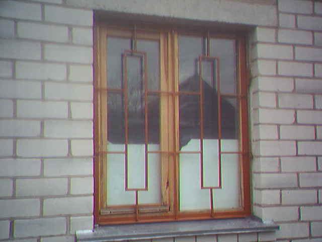

Вот, сегодня таки поставил.
Сделал полностью сам, начина я с рисунка, закупки металла и расходников и заканчивая покраской и установкой.
Не Пикассо, конечно, но зато своими руками и по цене материалов.
Поругайте.=)
Вот, сегодня таки поставил.Сделал полностью сам, начина я с рисунка, закупки металла и расходников и заканчивая покраской и установкой

Симпатишно, но ИМХО не практично. Слишком мало железа и по углам большие отверстия.
Конечно Вы можете ответить, что любую "грату" можно спилить, но ведь чем дольше и больше пилить, тем меньше желания это делать.

Да, железа не много, но промерял так, чтоб даже в углах не мог пролезть ребенок.
Неужели кто-то будет пилить? Там разве что болгаркой, но кто так основательно будет подходить к этому делу?

Блин, да это мой рисунок!!! Я уже и двери такие заказал. Ты и варить умеешь?
Для справки - решетчатая дверь 210*96 стоит из квадрата 12 около 150 долл. Считай свою экономию
ЗЫ: рекомендуемое расстояние между прутьями 13-15 см.

И еще одно замечание: нужно было решетку повернуть на 180 градусов по горизонтали. Т.е чтобы не было видно мест сварки. Это как с эстетической так и с точки зрения безопасности лучше.

Вот из12-ого квадрата и варил и расстояние где-то 15-16 см.=))))
210*96
Ты шайтан, блин! У меня входная как раз 210х97!!!
Варить умею - сварочный как раз летом прикупил -писал тут.
В хозяйстве завсегда пригодится.

Снег и влага в получившемся профильном кармане будут задерживаться и плохо влиять на деревяную раму. Из этих соображений все-таки повернул наружу. Заделаю герметиком небольшие щели и вуаля.

за умеренную плату дам четкий эскиз двери, весьма похожей на твою. с мастерами мы ее обсудили и они одобрили.
а шайтан - это ты *глубоко задумавшись* еще и варить умеешь.
АПД: хотя зачем тебе решетчатая дверь
