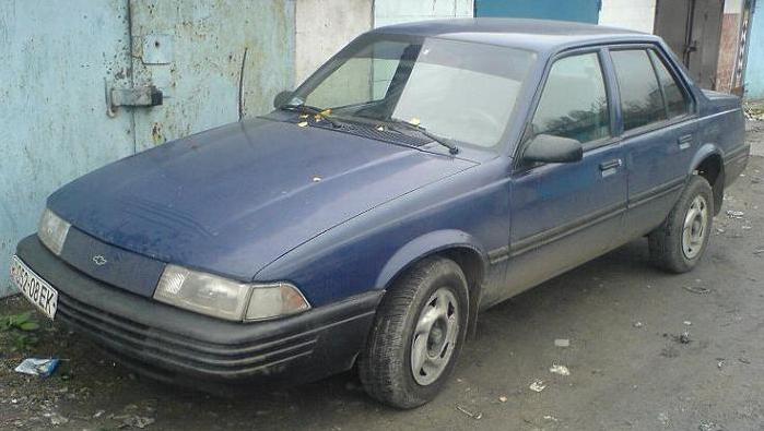

Собственно интересует где еще применялся данный агрегат(1991год), отзывы о нем, и так, на всякий случай скока стоит?
Также не совсем мне понятен алгоритм переключения: оно происходит при некотором сбросе газа- типа газульку надавил с первой, разогнался чуть, педальку газа отпустл чуток, гажал снова тык вторая и тд. Не отпуская газульку переключается слишком поздно, как по мне. Амерекановоды знакомые говорят типа для америкосов так и надо.
Ваши комменты господа?
Собственно интересует где еще применялся данный агрегат(1991год), отзывы о нем, и так, на всякий случай скока стоит. Также не совсем мне понятен алгоритм переключения: оно происходит при некотором сбросе газа- типа газульку надавил с первой, разогнался чуть, педальку газа отпустл чуток, гажал снова тык вторая  и тд
---Это Опель Аскона. Под другим именем, с другими мордой/бамперами, но Аскона.
В торец узнается моментально.
Если жать сильно - то да, если немножко - должно переключатся тысячах на 2.5-3.
Овердрайв есть? Включи - с ним должно не позже 2.5 перетыкаться на небольшом газу.
Кстати - вот извстный баг этой трансмиссии, вроде похоже:
"Automatic transmission: TH-125 automatic transmissions may shift late or not upshift at all. The problem is a stuck throttle valve inside the transmission. (1990-94)"

иногда может глючить из за неправильно выставленных оборотов мотора , например на Файре если холостые сделать 900 то коробка переключается с первой на вторую где-то на 3,0 тыс , а если сделать холостой 500-600 по мануалу то на 1,7 тыс и едет приятней намного

Я никогда специально не следил, но по-моему при обычном среднем разгоне - при 2600 где-то, если давить до пола - выше. Точно не помню уже, давно на нём не ездил с резкими разгонами

ну то что аскона его брат я не мог не заметить, но все же похоже что ни одной кузовной детали нет одинаковой разве что силовые элементы....и может крыша....В принципе очень быстро привык к этому. Такое ктати только на первой передаче. Дальше сама переклацывается..
