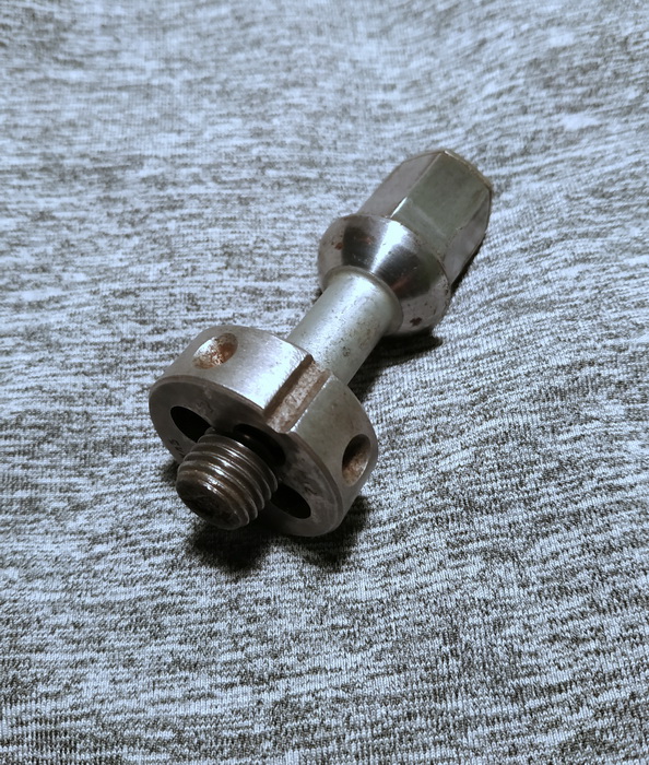

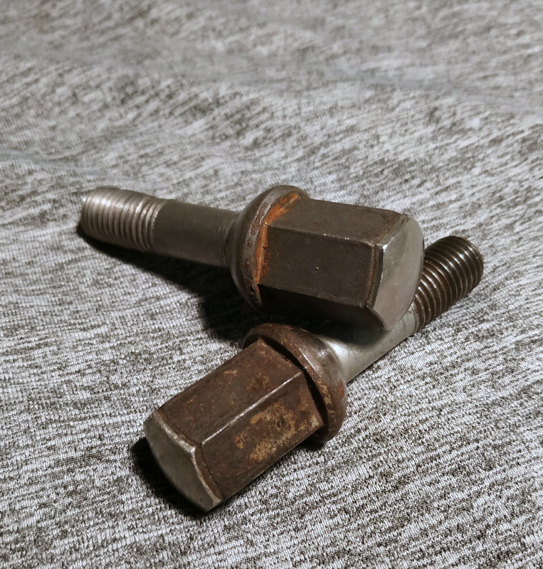

Посоветуйте где выполнить оцинковку колесных болтов. Имеется комплект оригинальных от Мерседеса со вставками на торцах из нержавейки. На гранях темный налет ржавчины. Хочу сделать красивыми. Торцы буду полировать и это просто. А остальное хотел бы покрыть цинком. Сунулся на ОЛХ, там такой услуги практически нет. К кому обратиться?

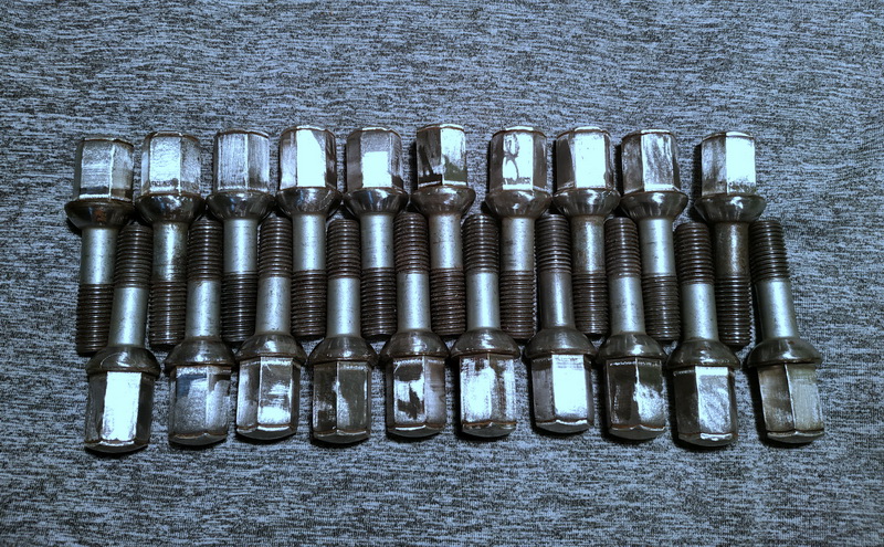

Но перед оцинковкой их еще почистить надо.
Почистил
Почистил

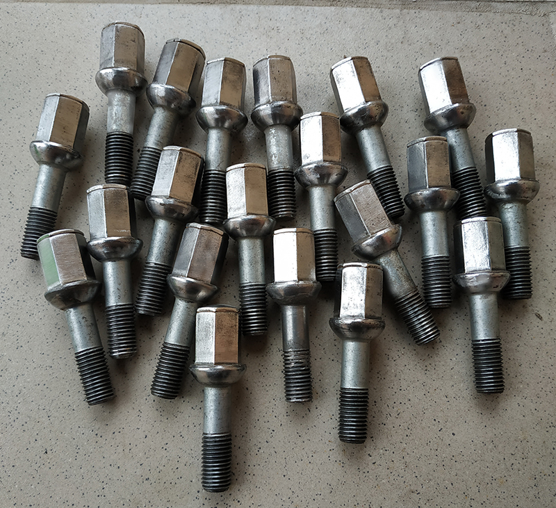

      9 января 2021 в 22:15 Гілками Прикріплені файли (0 завантажити)
И даже резьбу прогнал

kkk_GAZ240 10.01.2021 09:26 пишет:
Плохо почистил - до металла нада, иначе покрытие лохмотьями ляжет
Да нет, очищено на совесть, просто фото неудачное.
Вот так выглядит лучше
Да нет, очищено на совесть, просто фото неудачное. Вот так выглядит лучше
