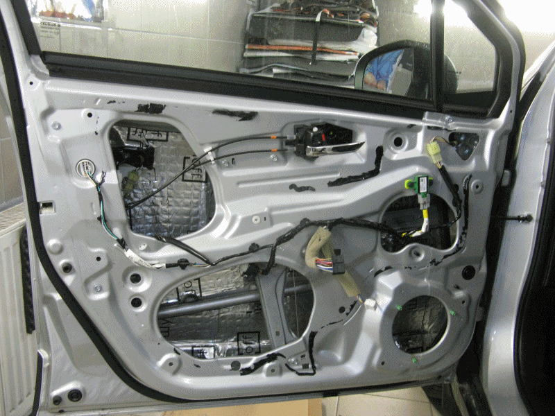

Друга серія марлезонського балету
Вона включала шумоізоляцію передка і торпедо, корми і дверей.
З врахування проведеної шумоізоляції підлоги салону (1 серія), заразом це повна шумоізоляція салону автомобіля. Хіба що без даху.
Поїздив пару днів. В тягнучках понеділка містом і за місто наступного дня.
Яке враження? Цілком позитивне.
А з врахуванням того, що Suzuki SX-4 - авто однооб'ємне і загалом шумніше від седана, враження можна описати як абсолютно позитивне.
Шум від зустрічного транспорту, колес, двигуна помітно зменшився.
Що цілком очікувано.
Але мене вразило, що автомобіль знову став наче зібранішим, пружнішим.
Він мене не везе, він мене колихає. Як в льолі )).
Мені дуже подобається. Авто трохи гуде (двигун не реве як скажений вепр) на розгоні, а далі взагалі нічим не турбує. Наче в автомобілі
й немає ніяких частин, що крутяться і шумлять.
Це п'ять, хлопці і дівчата.
Отаке от.
Дякую Олексію і його хлопцям!

Re: Шумоізоляція SUZUKI SX-4 new від Фетуса (Олексія) [Re: Миклован]
      7 апреля 2021 в 11:12 Гілками Прикріплені файли (0 завантажити)
Картинки:
Двері
Корма
Торпедо і передок
Картинка "гіф" - написніть на картинку, в окремому вікні будуть показані всі фото
Картинки: ДверіКормаТорпедо і передокКартинка "гіф" - написніть на картинку, в окремому вікні будуть показані всі фото
      7 апреля 2021 в 11:42 Гілками
Миклован 07.04.2021 11:06 пишет:
А з врахуванням того, що Suzuki SX-4 - авто однооб'ємне і залом шумніше від седана, враження можна описати як абсолютно позитивне.
Отаке от.
В черговий раз дякую Вам за враження
