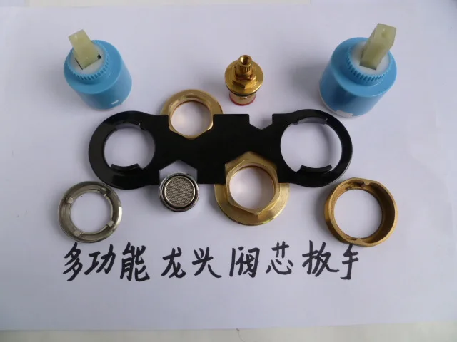

такой бы штуковиной открутить прижимную гайку

Мне не попадались не разборные. Где-то есть по любому прижимная гайка и что-то мне подсказывает, что она возле вот тех 4 усиков.
А вообще бесит разная конструкция, хоть бери новый кран и перед установкой разбирай и фотографируй на такие случаи.
