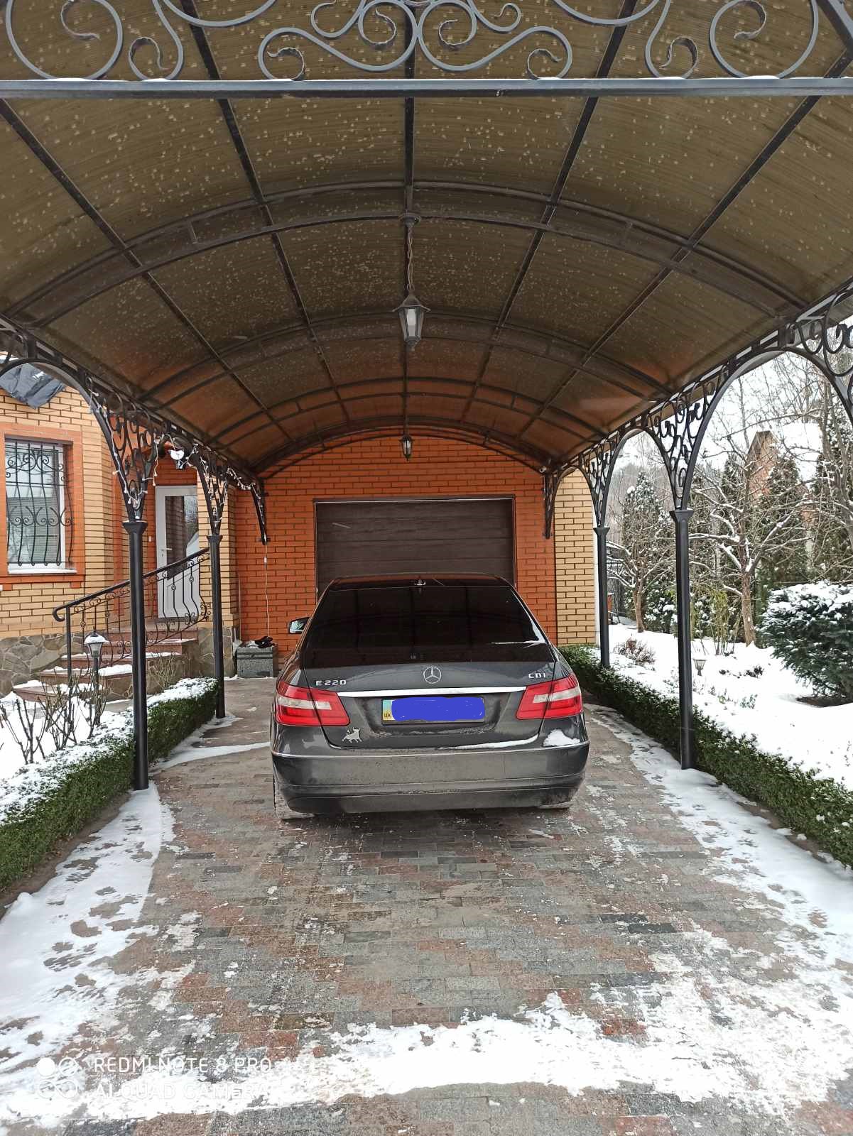

Имею навес на авто и полноценный гараж для авто с автоматическими воротами и выходом в дом. Так за более чем 6 лет автомобиль ставил в гараж только один раз, когда улетал в отпуск. Запах от машины (особенно от резины) еще долго стоял после этого в гараже. Плюс грязь от колес пришлось вымывать. С тех пор больше не ставлю и ставить не собираюсь, хотя в семье 2 машины и под навесом умещаются с трудом. Если бы у меня сейчас стоял такой выбор между навесом и гаражом, однозначно бы выбрал навес. Гараж нужен только если сам постоянно что-то делаешь в/для машины, причем обязательно с ямой. А так лучше сделать кладовку или небольшую мастерскую. Я свой переоборудовал под мини спортзал. Да и както в инете читал статью по поводу лучшего места для хранения машины, так вот там же тоже на первом месте среди всех возможных мест хранения авто, которым постоянно пользуются, стоял проветриваемый навес, т.к. в гараже машина даже если сухо но есть разница температур с улицей, образуется конденсат и корпус подвержен коррозии.
[изображение]https://ibb.co/PMVh4xZ[/изображение]
+100
