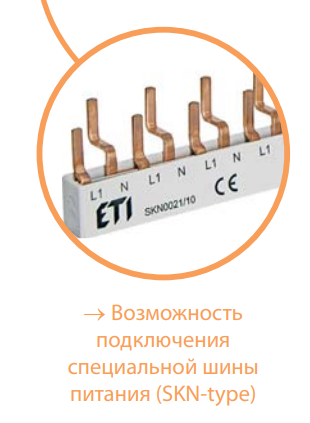

Собираю щиток в гараже.
Планирую использовать дифф.автоматы в 1din исполнении.
Ранее использовал диффы Moeller Eaton которые 2din.
С ними все просто на самом автомате есть место и под провод и под двухполюсную шину "вилочки", при том что можно использовать одновременно оба зажима, т.е. просто по центру рейки я вставлял вводные провода в зажимы дифов.
А как быть с 1din диф. автоматами? Логично что можно воспользоваться двумя стандартными однополюсными 1Din шинами, но как к этим шинам подключить провода? Клемники мелких диффов на это не рассчитаны.

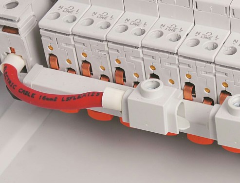

или так?
Гребенчатая шинка, 1 + N, шаг 9 мм (NL1), 18 модулей Schneider Electric 19512
Вводная клемма для шинок Schneider Electric 10397
итого 20$ за эту пару?

Andrew82 19.01.2021 14:06 пишет:
Розраховано на відповідну двополюсну шину, а от з підключенням проводів до шини - так, є певна загвоздка, бо, наприклад, для цих же однополюсних ETI KZS-1M, паспортний перетин проводів - усього до 10мм2. Не знаю, як щодо проводів 6мм2, але 4мм2 (моножила) - повинен би влізти, туди ж (знизу, під шину). 4мм2 повинно вистачати, як мінімум, для гаража. Та і для невеликого будинку - теж.
Для гаража - я б обійшовся без шин, використав би просто провода.

Andrew82 19.01.2021 14:14 пишет:
или так?
- або так. Якщо використовувати Schneider Electric, то судячи з фото - розмір клем більший (мабуть, до 16мм2), і туди можна втулити і просто провода, без ввідних клем (залежить, також, від конструкції шинки).
