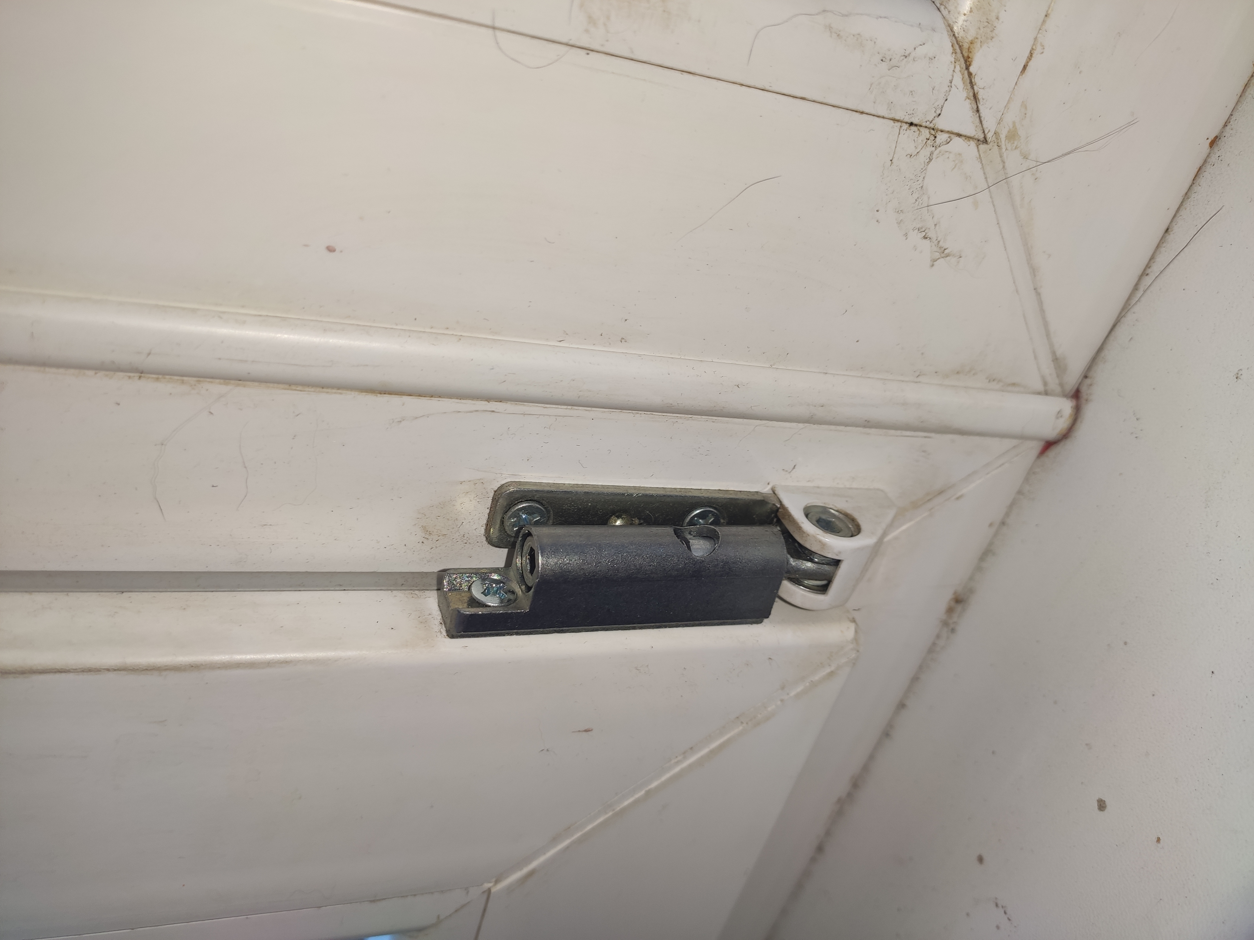

Для металлопластиковой двери. Нижняя петля. Где найти?

Новострой. Поломана была изначально, застройщик много раз обещал исправить, смотрели, сочуствовал, что рассказывал про субподрядчика, ждать, запчасти, сделали заявку... но так и ничего не сделал.
Фото ниже.
Профиль скорее всего OpenTeсk.
В общем вопрос какой: эти петли по каким параметрам искать (чтобы найти такоеже и стало без сверления дополнительных отверстий) и где можно купить?

На металле фурнитуры должен быть написан производитель именно фурнитуры. Меняется, если не забыл, весь угол с петлей и ответной. Во всяком случае у зигении именно так.
По марке фурнитуры уже искать каталог и продавца.

Пытался найти обозначения - не нашел, но попробую еще порассматривать.
Может оно на внутренней части? (что к самому профилю прижата).
Сейчас попробую любой каталог найти, чтобы понимать что за размеры надо снять чтобы искать.
Спасибо.
PS. ОpenTeck это на подоконниках написано. На самих дверях не нашел название производителя.

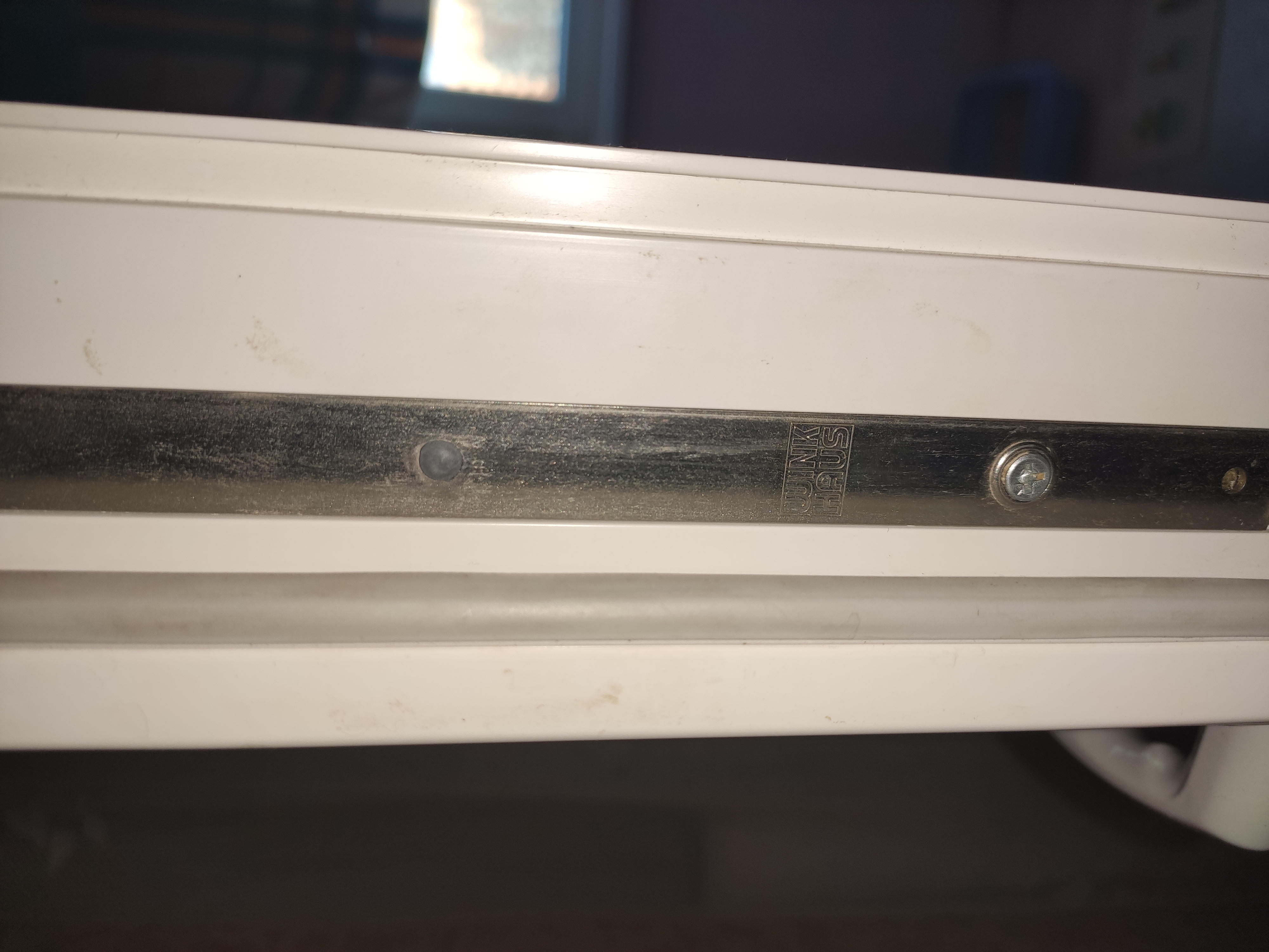

      21 января 2021 в 15:37 Гілками Прикріплені файли (0 завантажити)
Ну да, опентек это подоконники, а профиль может быть любой как и фурнитура.
Вот к примеру каталог недорогой фурнитуры рото
https://lauter.ru/upload/iblock/7cb/%25D...XnPi2nrUrTccyFZ
Есть ещё Мако, зигения из тех что помню.
У меня вроде винкхаус
На фото приблизительное местоположение названия

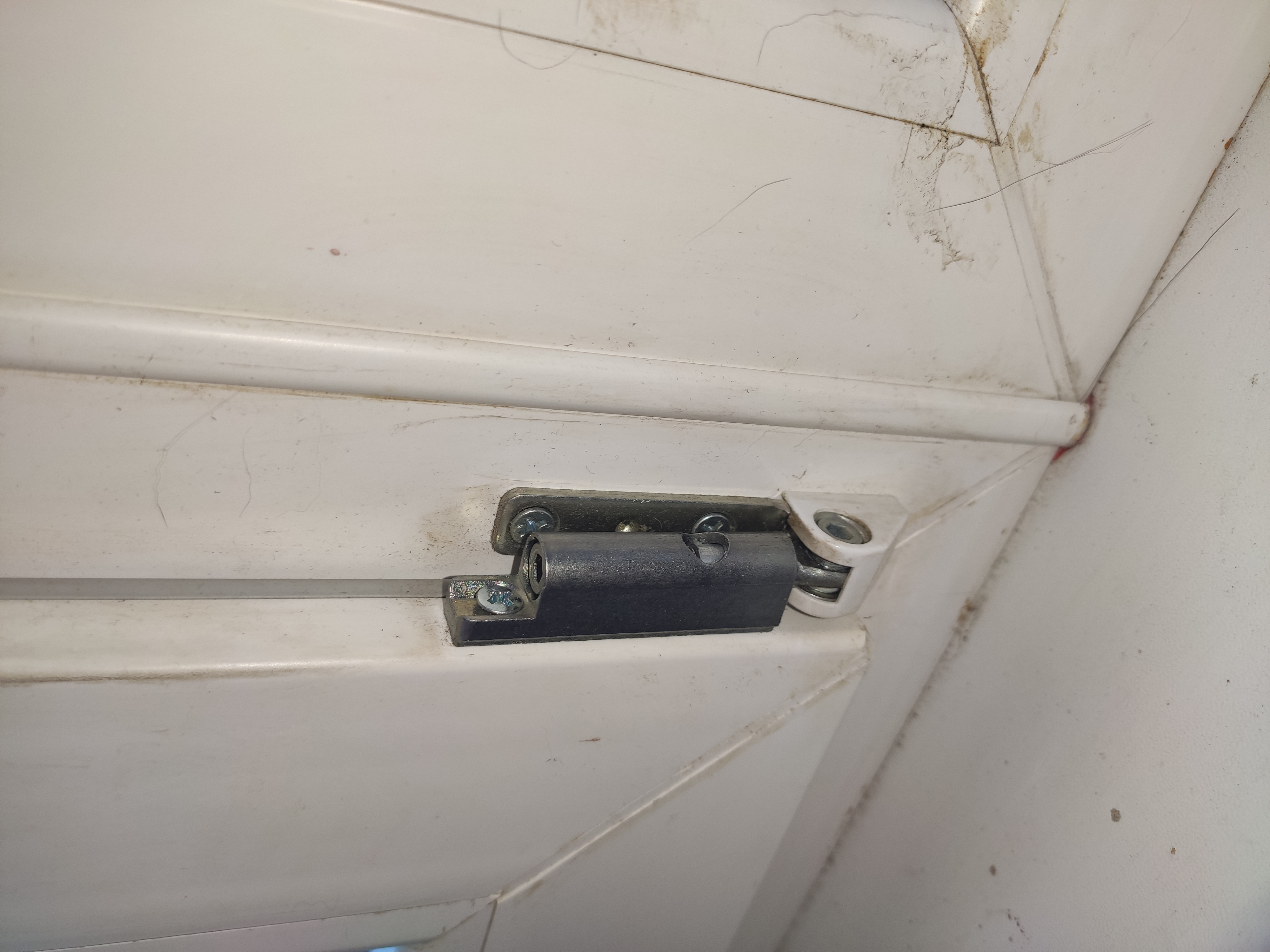

      21 января 2021 в 15:38 Гілками Прикріплені файли (0 завантажити)
И таки в винкхаусе в отличии от рото нижняя петля это отдельная деталь

Djohny 21.01.2021 15:37 пишет:
Я на самой петле искал

1. надо знать какая фурнитура
2. в принципе эту петлю можно поставить любую , НО надо уметь и если не сталкивался с этим, то поменять, к примеру РЕЗЕ или ВОРНЕ на МАКО ( или наоборот) можно, но не умея есть шанс потом чинить дверь
3. посмотри какая фурнитура , дай знать, или выдам петлю или скажу куда поехать купить , или выдам того, что починит...
