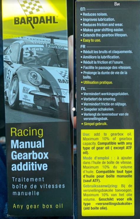

Отписываюсь. Был на сервисе, долго крутили все, тестрайвили на различных дорогах. Диагноз таков - предварительно подшипник 2-ного вала, они услышали еще вой и на 3-ей передаче. Но рекомендовали не рубить с горяча. Мол у тебя сцепление на подходе, еще 10-20 тыс максимум. Вот когда нужно будет менять сцепу, тогда и полезем заодно и в коробку, что бы 2 раза не снимать и не платить. А что бы ты ездил все это время без проблем - зальем тебе в коробку присадку, которая уберет шум и даст возможность проездить до ремонта. А если присадка не поможет, тогда будем менять сцпеу и ремонтировать коробку. Короче, я согласился. Теперь нужно проехать км. 500, что бы понять, помогла присадка или нет.
