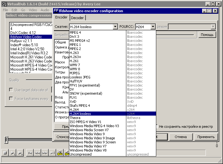

Re: разница в качестве [Re: Yuri Nemets]
      29 ноября 2006 в 04:30 Гілками Прикріплені файли (17 завантажити)
Я бы, конечно, посоветовал H.264, но не у каждого юзера есть КвикТайм.

Re: разница в качестве [Re: Кондыбас]
      29 ноября 2006 в 23:20 Гілками
Кондыбас, судя по скриншоту, Вы - не каждый.
Просто поверьте: слово "кодеки" вгоняет многих пользователей компьютера в недоумение.
