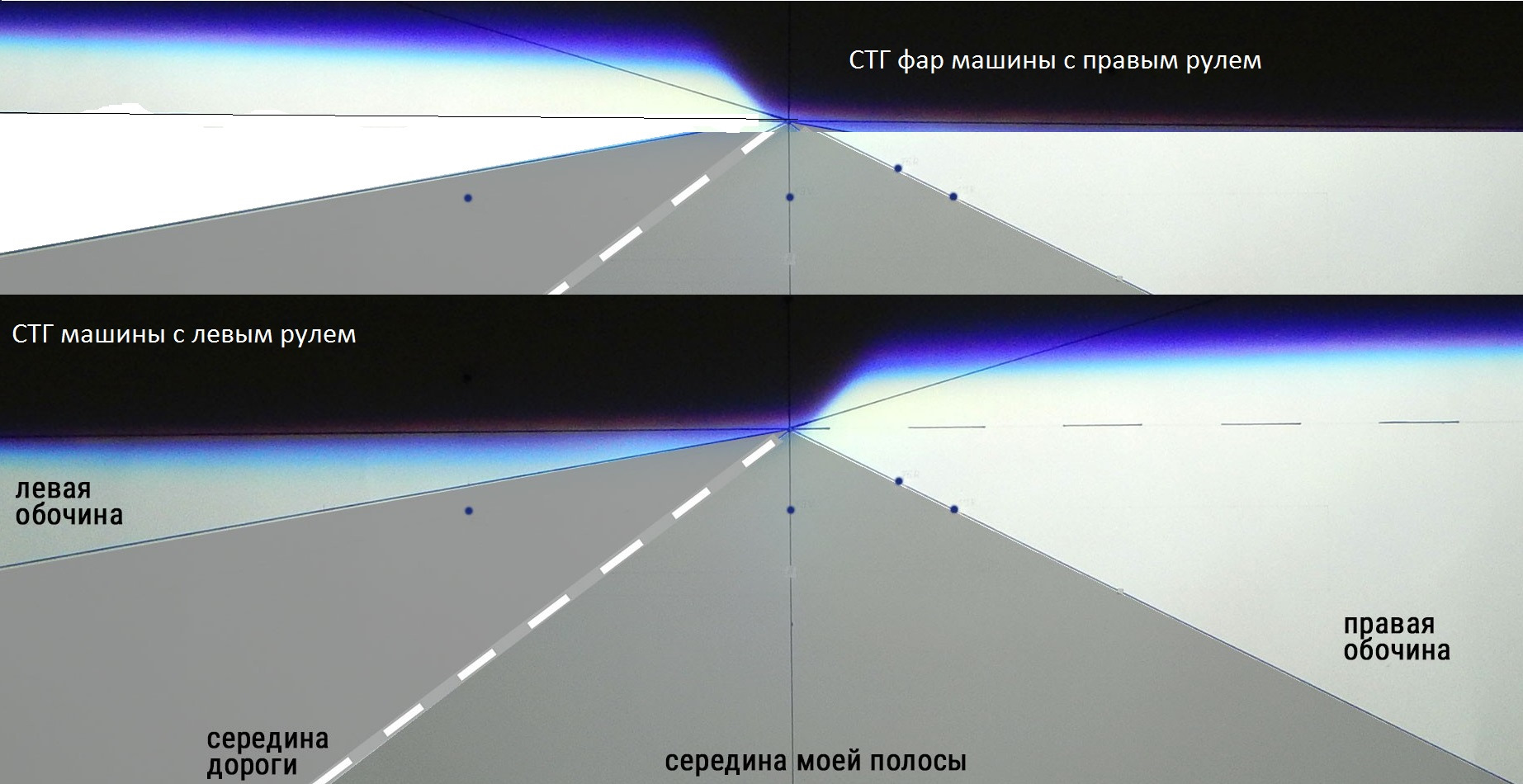

Привет всем, есть фары Ауди А7 2014 г.в биксенон, праворукой, стоит ли заморачиваться переделкой на стандарт Европы левый Руль? Если кто владеет информацией подскажите на сколько это сложно технически и конечно вопрос цены. Обзвон мастерских даёт не однозначный ответ, вернее без точной конкретики, типа- привозите , посмотрим. Если есть имеющий опыт человек способный совершить чудо, буду признателен за контакт. Спасибо.

Не просто стоит, а необходимо, потому что на праворуком ксеноне полка не в ту сторону будет.

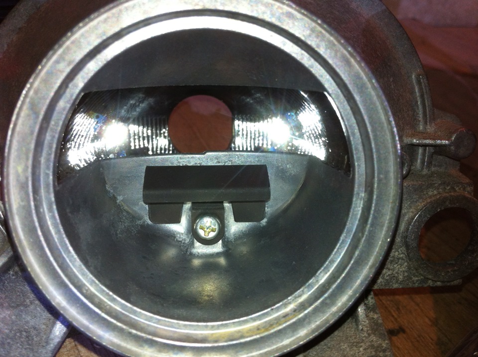

это разборка фары и переделка шторок , если получится потому и говорят надо смотреть . там пперепиливается шторка , но если промахнуться то задолбаешься с регулировкой фар. ну или шторку на лампочку =)
