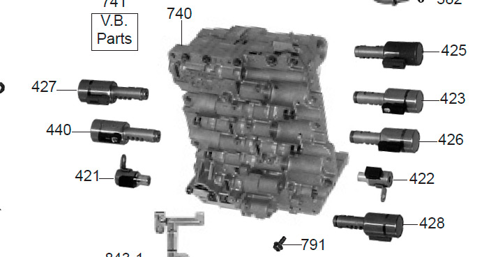

      1 февраля 2021 в 08:55 Гілками Прикріплені файли (0 завантажити)
Aisin TF81-SC, 6 ст, 4WD - 8 соленоидов
