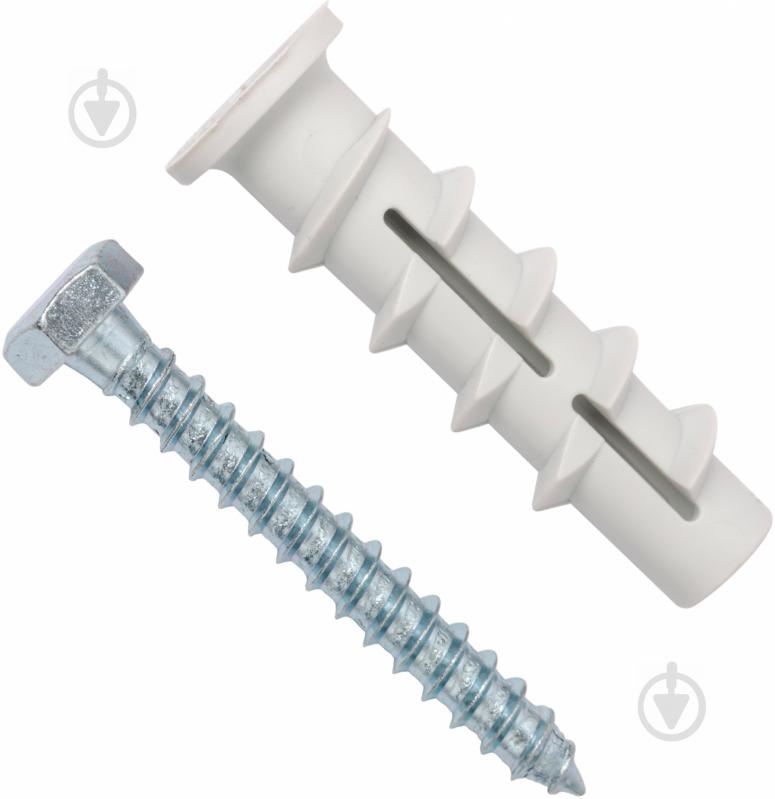

      18 марта 2021 в 11:14 Гілками Прикріплені файли (0 завантажити)
по итогу взял дюбели по газобетону 14х70 (купил-бы 14х100, но таких не нашел) вместо штатных глухарей вкрутил в них крючки. Отверстие освободил от пыли, и промазал перфликсом на всякий случай.
4-ре точки крепления, но мы-то с вами понимаем чо работатют только две верхние. Набрал бойлер, пока висит.
