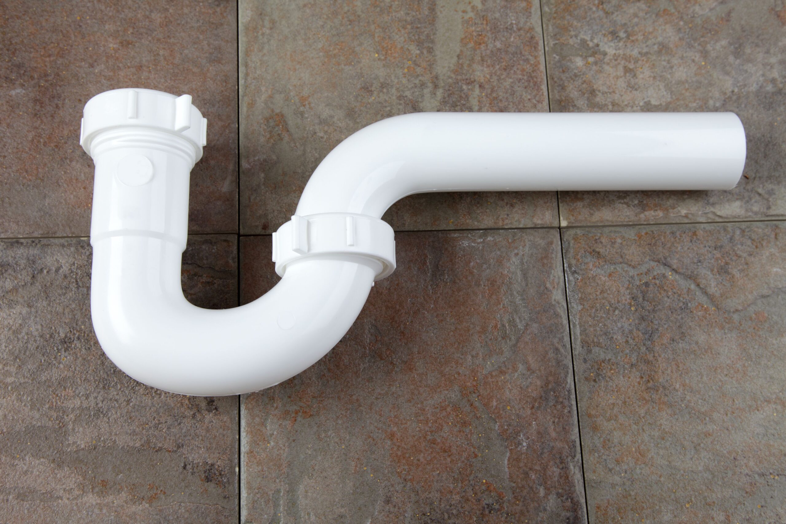

Раздумываю тут над приобретением измельчителя пищевых отходов (диспоузером), ну и к нему нужен будет нормальный трубный сифон без прямых углов. Осложняется все тем, что во-первых, все стандартные трубные сифоны сделаны по-дебильному с прямыми углами на выходе, например, вот такой, во-вторых, к нему нужно будет еще несколько повротов, чтобы пристыковать к существующей сливной трубе, которая помимо того, что чугуниевая, так еще и имеет негоризонтальный вход. Сейчас там гофротруба, но с измельчителем такое не прокатит уже.
В общем, не могу найти ни стандартный сифон (набор) ни отдельно всякие "коленца" и составные части, из которых можно соорудить нужный мне конструктор
Может, я что-то не так ищу, часа два гуглил - нихрена так и не нашел Все более менее нормальные попадаются только во всяких статьях, а где такое купить - не понятно.
Например, хотелось бы вот такой, с плавным углом после гидрозатвора, а гуглится только всякая хрень.
Где такое купить?

С мойкой Franke шел такой
https://bt.rozetka.com.ua/franke-112.0006.456/p303891
к нему и подключил
https://bt.rozetka.com.ua/5400158/p5400158/
А дальше надо собирать обычными элементами пластиковой канальи

И как, нормально проталкивает через тот изгиб, не забивалось?
И еще вопрос, ты гофру ту использовал с измельчителем, или нет?

Сделано наверное не супер, но за пол-года проблем не было
Такой же сифон с измельчителем стоит в квартире с 2014 года (но без гофры, а на трубах) - и тоже проблем нет. Насчет гофры переживал - но подумал, если забьется буду думать как на трубы переделать.
Мое мнение что при наличии посудомойки - она при сливе воды все промывает. Еще как я понимаю - диспоузер при работе хорошо сам проталкивает. Плюс надо соблюдать рекомендацию и воду выключать через 15-30 секунд после выключения диспоузера. Насчет протолкнуть - был глюк сразу после подключения - при измельчении большого количества очисток от картофеля - полезли остатки онного через перелив. Изза того что трубка от фильтра была заходила глубоко внутрь канализационного колена. Так вот если диспоузер может протолкнуть измельченные очистки от картошки в перелив - то думаю одно колено для него не проблема.

Вижу, что вариант имеет право на жизнь, а это многое упрощает. Я присматриваю ISE 150, он вроде как должен более мелко измельчать и если нет проблем с 56 то должно прокатить.

Кстати, обратил внимание, что у тебя слив ПММ подключен к сифону, а не к самому измельчителю. Это на измельчителе сильно большой патрубок и шланг от ПММ на него не налезает?

Измельчитель ставил через некоторое время после установки всего. Не нашел, патрубка без отвода под посудомойку, на замену тому который там уже стоял, где то потерял его. В итоге так и оставил. Не знаю насколько это плохо.

Есть несколько вариантов.
- разогреть строительным феном и выгнуть как душе угодно.
- купить трубы кусок и колено 45 градусов, ну и клей.

Да, это были запасные варианты, но хотелось обойтись без колхоза.
Раньше, кстати, продавались гофротрубы с гладкой внутренней поверхностью, но сейчас мелких не вижу, только от 100мм.
