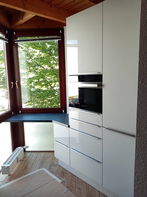

Если холодильник двигать вы наотрез отказываетесь, а микроволновка все равно съедает рабочую поверхность, делайте на этом месте полноценный шкаф и не страдайте. Микроволновка должна быть на уровне груди, иначе это порнография. Лучше - духовка с функцией микроволновки, тогда под варочной поверхностью делаем полноценные шухлядки. Но это вариант не из дешевых: нормальные духовки начинаются от 1 тыс евро.
У меня была похожая ситуация. Вот мое решение (справа холодильник):
