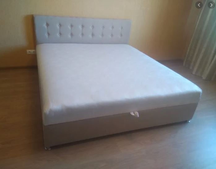

Имеется двуспальная кровать, в которой продавился матрас, который является цельной конструкцией с кроватью а не лежит отдельно на ламелях. Эта верхняя часть с матрасом поднимается, внутри кровати большое место для хранения, с ним все ок. Вопрос - как заменить матрас на этой верхней части кровати, которая поднимается??? у кого-то был опыт??? Фото прикрепляю.

Скорее всего, лучше обратиться по объявлениям "перетяжка мебели". Судя по фотке тут матрас лежит на раме, а сверху вся конструкция обтянута тканью. В принципе, можешь и сам попробовать - сними верхнюю обшивку, померяй матрас, закажи такого размера в машазине. Всех материалов - степлер да отвертка. Но да, за день ты это не сделаешь. И, скорее всего, надо будет приготовить ткань на новую обшивку.

Наче все вірно, тільки невеличке уточнення : 1) для того, щоб поміряти розмір знімати верхню тканину не треба - все і так зрозуміло. Єдине, що треба розуміти: а чи дійсно там матрац? Там може бути, як дійсно матрац, так і декілька листів поролону чи взагалі конструкція а-ля диван з пружинами.
2) за день там дійсно не зробиш - години 2-3 максимум.
PS. Взагалі порадив би авторці покликати когось з "рукастих" друзів-чоловіків для консультацій - тут ніякого шовінізму, просто більше шансів, що хтось колись робив таке для себе і розуміє що да як там могли "намудрувати" )))

Ламели внутри (снизу). Содрать ткань, заменить начинку, натянуть обратно. Внутри - поролон + войлок + ткань.

Я бы посмотрел, можно ли отсоединить от каркаса кровати ( открутить ) матрас с ламелями.
Если можно, то внутрь каркаса кровати установить каркас-ламели с ножками
Выглядит так:
страница
Выбрать любой понравившийся матрас по размеру каркаса.

Если дешево, то:
1. Расшить матрас где прохудилось, понять что сломано - или верхний слой протерся или пружины сломаны.
2. Если верхний слой - то заменить подложку( войлок, синтепон и т.д)
3. Если пружины - то купить и заменить пружину или пружинный блок(гуглить - предложений валом). Они обычно стоят копейки в сравнении с стоимостью матраца.
На расшитом матрасе - до момента покупки комплектующих можно спать.
Если вопрос дешево - не стоит - то отдать все за самовывоз, и купить новое. В цене матраса 2/3 - работа.

Я такой недавно перетягивал сам:
1.Расшивается матрац и всё что порвано выкидываем.
2.Ремонт пружинного блока, если надо. Загибаем концы пружин внутрь, чтобы не порвали обшивку.
3.Перетяжка пружин шпагатом (60кг на разрыв), в интернете есть инструкция, ушло 300 метров шпагата. Придает упругость пружинам.
4. Стелится новые:
-войлок для пружинного блока
-ватин
-синтепон
-ткань на вкус (жаккард, бязь)
Всё это крепится степлером.
По времени дня 2-3.
По цене за материалы 1200 грн.+-
