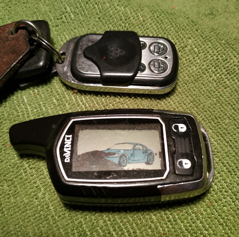

Куплена машина с установленной сигнализацией Davinci phi-330 lcd-b5. Рабочие сигнализация и вспомогательный брелок.
Основной брелок - нет, основной признак - поплывший экран.
Хотелось бы восстановить.
Что посоветуете. Понятно что можно просто купить новый, но хотелось бы обойтись меньшими тратами.

в моем случае брелок признаков жизни не подает
в продаже есть отдельно плата передатчика, плата с дисплеем и сборка этих двух плат без корпуса

Если у Вас брелок труп с разбитым дисплеем, то дешевле купить новую плату с дисплеем. Но при чем здесь плата передатчика?...
Нужно смотреть и диагностировать объект в целом.

Проще всего купить новый брелок и привязать к сигналке.
Если хочется именно восстановить, то на Алишке заказать отдельно экран/платы и поменять, но для начала разобраться, почему брелок именно не работает, экран на работу не влияет. Просто если там внутри умерло все, то восстанавливать по сути нечего в нем.

Экран там на ножках. Нужно умение и опыт. Это раз. Во вторых, Плату с прошивкой под эту сигналку. Это два. Можно взять от ещё одной модели сигнализаций, он с той же прошивкой. В общем, на алике купить можно много чего. Но нужно в этом разбираться. Можно даже взять от 350 модели и передуть процы. Много вариантов. Главное-диагностика неисправных модулей. Которые, порой, проще починить.
Если плата не запускается, вариантов мало. Залита. Кварц. Катушка. Банальный обрыв дорожки вследствии прошлых косоруких паяльщиков. В зависимости от диагноза, и выводы. Менять, или ремонтировать.

Спасибо за конкретную помощь и выполненный ремонт! Обошлось заменой дисплея.
