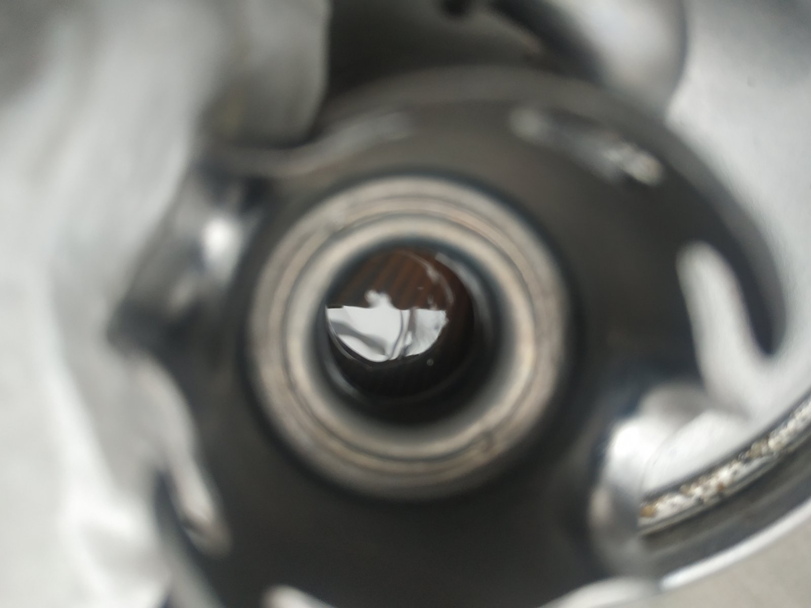

сегодня температура -1-2, снял топливный фильт, он был 2 часа в теплом помещении, все топливо слил, и там было капель 10 воды, совсем мало но все же было, после того как постоял в теплом помещении, залил обратно топливо в фильт (без воды)))
но она не завелась
вопрос в чем, я когда снял фильтр и сразу же посмотрел что в нем, визуально было как лед, но это был не лед, т.к. он не растаял за 2 часа в теплом помещение под теплым воздухом, там было такое как силикон что-то подобное этому
Подскажите, возможно это фильтр забился и она не заводится ?
либо насос умер, или же форсунки
на фото это не вода и не лед, оно мягкое какое-то
оно не таяло

Парафин. Кристаллизовался в ДТ. Не растает, только менять фильтр.
В солярку при температуре +5 добавить антигель.
И все поедет.
