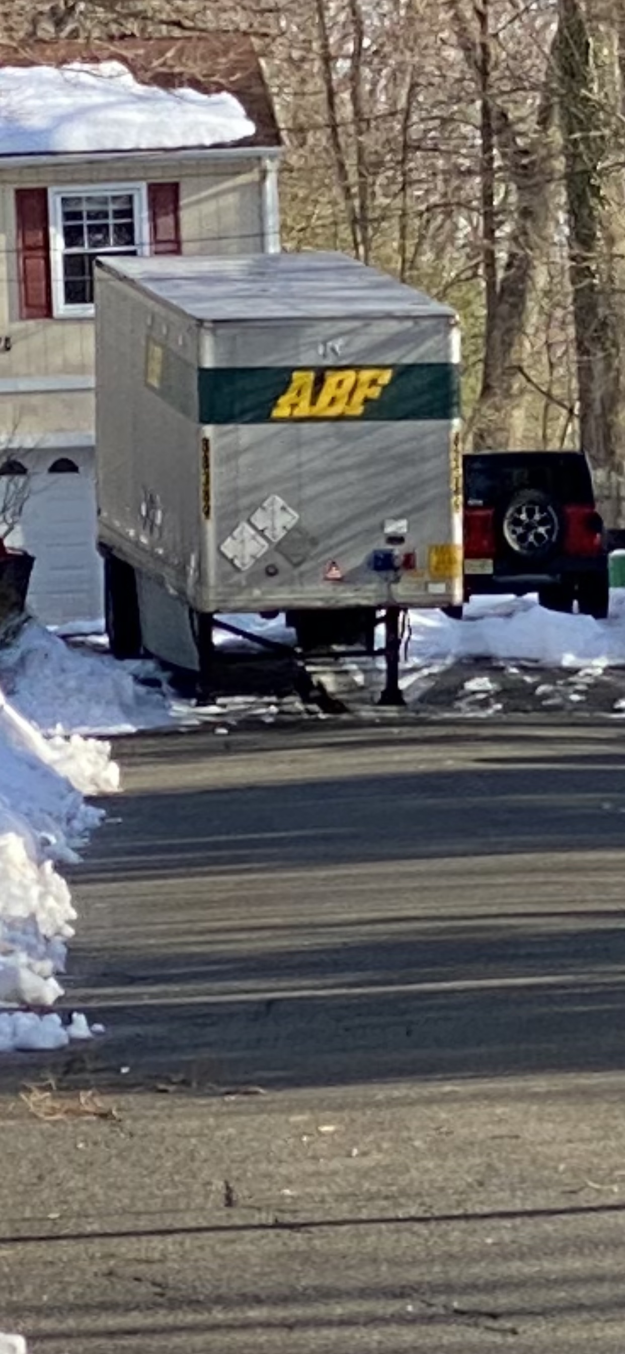

да. ночер добрый. у меня очень дивный вопрос. но авто.
в общем, заказала я фуру, вот эту хрень что сам контейнер с парой(их там четыре, то есть одна ось) колес. ее привезли, поставили. 8.5м, ось с ногами и две ноги как опоры. но мучают меня вторые сутки сомнения. она стоит под углом. колесами считай вверх. угол наклона 6-6.5 градусов. Меня стремает, что я начну ее грузить и она перевернется колесами вверх.
успокойте меня о всезнающий автоуа. потому что я уже мануалы по управлению и парковке фурами прочла и скоро уж не знаю какие еще мануалы читать начну. Фуру я вести не планирую. С одной стороны - водитель ее запарковал и дропнул фургон и вроде если б оно было опасно - он бы знал, с другой стороны, меня совершенно не покидает ощущение что оно кильнется таки. Спасибо.
зы. фуры не вожу, не разбираюсь, терминологией владею на уровне - колеса/нога/штучка. спасибо за понимание.

закончите с мануалами по фурам, беритесь за учебник по физике
надо разобраться с центром тяжести.
если лапы стоят очень близко к середине прицепа (но это врядли) и остается очень много места от края до лап, теоретически можно навалять нечто такое на самый край, чтобы перевесило.
но трудно представить что это могло бы быть и сколько в вашем бытовом вопросе?
вообще, что вы туда грузите? сопоставьте объем груза и будки - не обязательно грузить от передней стенки, наоборот, основной вес должен быть между точкой крепления к седлу тягача и колесами будки.
а вот как закрепить разного рода вантажы, не лишним будет прочитать в мануале, хотя это вряд ли стоит оставлять на усмотрение дилетанта, куда вообще смотрит американский закон и порядок?

Если колесами вверх это колеса на прицепе , а опоры на которые опускают прицеп ниже, то от 5-6 градусов я б не нервничал, но башмаки под колеса в сторону уклона я б на всякий случай положил. Это если уклон продольный, если поперечный , то самое тяжёлое грузить на пол. С фурами дела имел мало, но двухосный прицеп к бусику как-то раз чуть не пришлось ловить. Там правда опора чуть другая но принцип похож.

      25 февраля 2021 в 15:08 Гілками Прикріплені файли (0 завантажити)
на фотке как оно.
башмаков нет, но могу придумать какието упоры из кусков дерева, пока пилу не спаковала сдеать их треугольными.

Будет норм. На упорах полностью груженая норм стоит. Тут главное чтоб не поехала вниз загруженная, т. к будет ой.. хотя подозреваю что там как раз при расцепке пневмы оно стало намертво, в отличии от тех что тут.. т.к у нас на прицепе колодки могли не меняться с завода лет 30 как а там ой вряд-ли..

- по фото - опори стоять достатньо "з краю", зовсім не по центру, і переважити їх буде важко. Хіба що маємо якийсь особливий вантаж, дуже щільний, такий що завантажується одним суцільним "куском" і вагою розміром з максимальну допустиму вагу.
Інше питання - вже згадувалося, що причеп, теоретично, може поїхати вниз, і "скласти" ці опори (не знаю, і не видно, який в них спосіб фіксації). То для спокою я б поставив стопори під колеса.

вперед они рекомендуют тяжелое.
Важке потрібно класти в передню частину причепа, бо лише так причеп буде стійким на швидкості, і важкі речі не пошкодять легкі при гальмуванні. Якщо важке покласти в зад (мається на увазі - за задню вісь) - на певній швидкості причеп може почати "гуляти". Але в такому типі причепів це буде нелегко зробити, бо задня вісь досить далеко ззаду.
Щоб не боятися, що він перевернеться - спочатку легшим вантажем завантажуєте кінець (зад) причепу, і поступово рухаєтеся у бік "ніг", так щоб біля ніг було саме важке. Доки навантажите задню частину, і дійде справа до передньої - причеп вже не перевернеться 200%.
Лише, прийдеться розрахувати точно місце (щоб почати з легкого).
там через 30 см от опор уже ровная поверхность начинается. короче гружу и надеюсь что оно ок. спасибо всем за советы.

UPD. спасибо за советы. не упала вроде. но страшно было грузить и играть в ней в сокобан.

Никуда эта фура не денется - она же отцеплена и, значит, её тормозная система развоздушена.Считай, как на ручнике.
