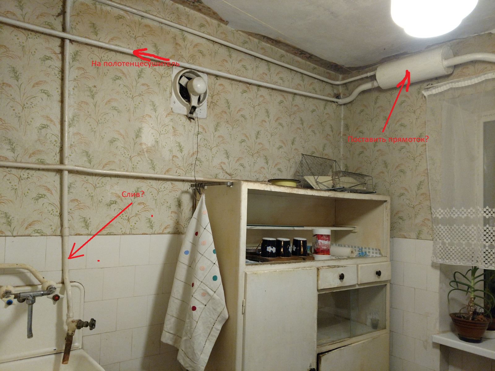

Нужно на кухне в Хруще, на последнем этаже сделать ремонт, но там по потолку паутина их труб отопления, как то можно это все привести в божеский вид? лишнее срезать... новое проложить аккуратнее?
Нужно на кухне в Хруще, на последнем этаже сделать ремонт, но там по потолку паутина их труб отопления, как то можно это все привести в божеский вид. лишнее срезать

Стенку, на которой вентилятор, имхо, просто зашить гипсокартоном. Всё равно её выравнивать надо скорее всего

Есть сварщик , готов всё вывести на лестничную площадку.

ssb 04.03.2021 16:39 пишет:
там кухня 5 м, куда ещё зашивать?
И что с тем бачком делать?

ivatuning 04.03.2021 20:11 пишет:
думаю, это элемент домовой системы отопления. Газозборник.
Любое неквалифицированное вмешательство может изменить/остановить циркуляцию в доме (стояках).
Бачек используется для стравливания воздуха.
Без него, можете забыть про нормальное отопление, или будете стравливать каждую неделю.
Выводите всё в общий коридор.

Cirax 04.03.2021 20:31 пишет:
спасибо,
Мимовольно вспоминается фраза, "какую страну проcрали!" Это люди 50 лет жили и стравливали всему стояку воду?
А почему такого технического шедевра нету в панельках?

ivatuning 04.03.2021 20:50 пишет:
спасибо,
Есть, на тех этаже.

Cirax 04.03.2021 21:25 пишет:
спасибо,
Есть, на тех этаже.
Сомневаюсь, что туда кто-то лазит каждую неделю и что то там стравливает. При первом пуске и то если завоздушено разве что.

ivatuning 04.03.2021 21:56 пишет:
спасибо,
Есть, на тех этаже.
Не лазят, там стоят автоматические воздухоотводчики, устроены примерно как старый бачок унитаза с поплавком. Тут тоже можно такое же поставить, а не руками стравливать.
спасибо,
Есть, на тех этаже.
Ну может и есть такие панельки, но я жил в панельке - "чешке" на последнем этаже. Никаких труб на тех. этаж не уходило. И вот таким "спускником" был тривиальный болтик в торце моих батарей. Каждый раз, в начале отопительного сезона, ко мне бежали соседи с просьбой "спустить воздух". Удивительно долгое и грязное занятие. А вы "кран Маевского", "поплавки"... Болтик с сорваной резьбой - наше все!
По теме. Сильно советовал бы поговорить с сантехниками из ЖЭКа. Как минимум, нужно держать их в курсе, чтобы потом не было больших скандалов.

sigma 05.03.2021 09:10 пишет:
Кстати, с ЖЕКовскими сантехниками можно и договориться за разумные деньги, они сами все сделают. И систему сольют, и трубы с бачком перенесут. И проблем с ЖЕКом потом не будет.

тем более все-равно ремонт делать, т.к. жековские с/техники обычно не заморачиваются аккуратностью

Спасибо, а сколько это приблизительно может стоить?

ну тут никто не скажет, кроме местного сварщика. по таким работам нет единого прайса.
