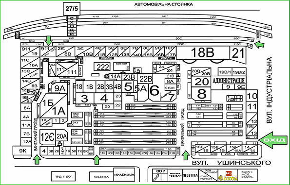

      6 марта 2021 в 11:58 Гілками Прикріплені файли (0 завантажити)
Вкладу карту ринку, щоб було легше.
Я думав, що центральний вхід - там де центральний прохід (з вул. Ушинського). Там раніше висів плакат "Радіоринок" і т.п. (зараз не видно за ларьками), типу, як на центральному вході. Але по цій карті - я вже не впевнений.
Вкладу карту ринку, щоб було легше.Я думав, що центральний вхід - там де центральний прохід (з вул

На радиорынке согласно схеме выше в 20 павильоне справа сидит мужичек занимается сигналками.
Перепаять я думаю сможет.
Или у него или где-то купить брелок. Прошить за 10 секунд, если знаешь где кнопка валет.

VovkZ 06.03.2021 11:58 пишет:
Вот похоже в 20 павильоне он сидел, сразу от входа направо. Или в 8.
Змінено AlexAudiCoupe (13:50 06/03/2021)

Не, в 8 барахлом торгуют. Точно в 20.

В общем отчитаюсь. Наконец доехал до кардач и пошел искать посоветованные павильноны. Там где на схеме 911 я вообще ничего не нашел, какие-то давно закрытые контейнеры в катакомбах Я спросил где 911 мне показали какой-то 111, но на второй этах по страшной лестнице, в нем ремонт мобильников и вообще по внешнему виду мне туда заходить как-то не захотелось. Там где 20 - какой-то закрытый жалюзями рундук без опознавательных знаков. Но напротив него на углу 7 магазин и вот на нем вывеска - ремонт и прошивка брелков. И вот там мне за 15 минут и 250 грн поменяли ломаную кнопку и промыли все остальное что можно промыть, все кнопочки уверенно клацают. Так что поездка закончилась более-мнее удачно, если не считать потраченных денех и сожженной соляры , но я утвердился в мысли, что очень не люблю бывать на кардачах, хоть и альтернативы им по некоторым вопросам просто нет.
Всем спасибо
Перечитал тему, смотрю что 911 мне никто и не советовал, туда просто стрелочка зилоная показывает и я почему-то решил туда пойти . Так что ориентир на 20 оказался наиболее близким к цели
Змінено nickka (12:14 09/05/2021)

До-речі, схема вище - зараз вже неактуальна. Взимку-весною центральну частину ринку (ларьки) розібрали, та перебудували (не знаю, чи вже закінчили - зараз рідко там буваю, заходжу лише в магазини, що скраю).

Но , если кому надо, 7 павильон на месте.
