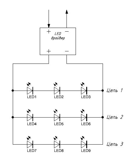

i3387 10.03.2021 07:04 пишет:
VovkZ 10.03.2021 01:19 пишет:
Hemicuda 09.03.2021 21:53 пишет:
Проще будет купить такого плана драйвер.
Если хочется запаса по надежности, то поставить вместо 1Вт светодиода 3Вт. Работать будет на уровне 1Вт, но в треть своих возможностей.
А цей конкретний драйвер - це boost чи SEPIC якийсь, чи що?
(Бо 8х3V = 24V - вище за вказаний діапазон напруги живлення).
Входное напряжение: 12-24 В
Выходное напряжение: 25-42 В
вот это не понятно,почему на выходе 25-42В?
может лучше такой и такие светодиоды по 1 Вт?
- я провтикав, що там явно вказана вихідна напруга. Вона вища за вхідну, тобто, це підвищуючий перетворювач. Все сходиться.
Що до вашого питання: обидва варіанти мають право на життя. Але зверніть увагу, що вам потрібно не такий драйвер (цей надто потужний, 1000 мА), а на 1-ватні світлодіоди, як у вас, під номінальний струм 300 (360) мА. Або світлодіоди відповідної потужності.
У першому (попередньому) варіанті буде один драйвер на усі світлодіоди, і при його несправності - нічого не світитиме. Зато максимально компактно і дешево.
У другому варіанті - потрібно буде три драйвери (три одноватних, кожен на 3 світлодіоди), по три світлодіоди на кожен. Це, ніби, як надійніший варіант - мінімум одна-дві гілки (по три шт) - світитимуть. Але три драйвери замість одного.

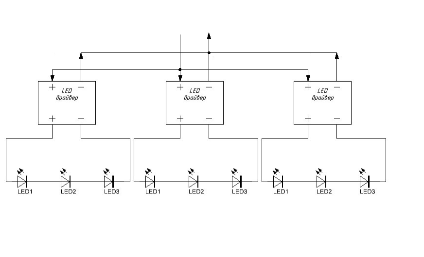

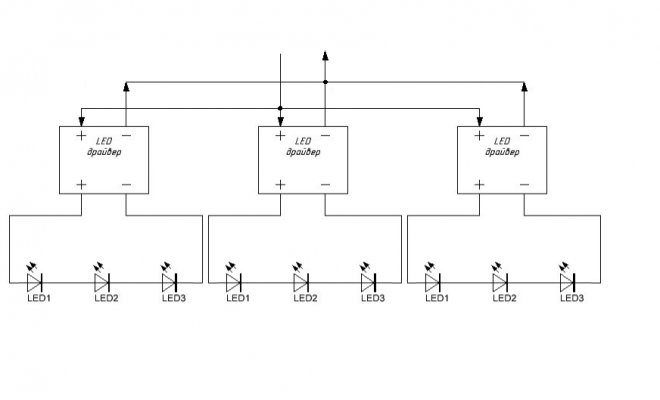

то есть так? а резисторы на каждую цепь надо ставить?
Вы имеете ввиду 3-и цепи по 3х1Вт напряжением 3,2в?
то есть так. а резисторы на каждую цепь надо ставить

i3387 11.03.2021 15:39 пишет:
Vladimir_Y 11.03.2021 11:12 пишет:
Так супернадежность она такая , требует жертв(рассеивание лишнего тепла). В расчетах конечно нужно учитывать не только "номинал резистора", но и его мощность.
Полностью согласен, в этом случае(9*1w диодов, питание ~12в) наиболее оптимальным вариантом будет подключение 3-мя группами ("драйвер" (350мА) + 3-и(3,2х3=9.6в) диода последовательно .
3-и драйвера , по 3 диода на каждом

Vladimir_Y 11.03.2021 16:33 пишет:
Спасибо

MadMax 14.03.2021 09:20 пишет:
т.к. это свеетодиодный поворот , то никаких последовательных соединений диодов , посему драйвер на каждый диод или хотя бы по драйверу на группу из - 2х 3х .
но тогда реально проще один драйвер и резисторы .
Во-первых, драйвер и резисторы это масло масляное: резисторы несут ту же функцию, что и драйверы - ограничивают ток. Поэтому либо токоограничительный резистор (дёшево но не точно), либо драйвер (точно, но дорого).
Во-вторых, один драйвер на несколько параллельных цепочек крайне нежелательно - при выходе из строя одной ток на остальных увеличивается.
А в данном случае мне кажется, что одноваттные светодиоды избыточны, вполне достаточно полуваттных в том же корпусе.Три цепочки по 3 оранжевых диода 150мА должно хватить с головой.
