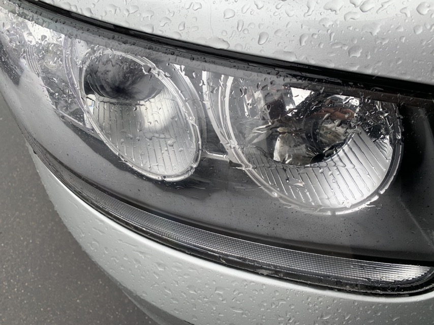

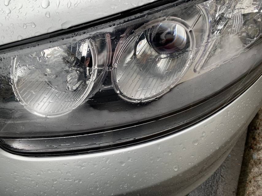

Слегка равномерно одинаково потеют две фары внутри снизу стекла сантиметров 5-8 шириной полоска вдоль фары.Появляется после включения фар потом частично сходит. После длительной/ночной стоянки запотевания нет.Так было в морозы и сейчас когда пошел дождь. Они не мокрые внутри а просто слегка запотевают. Может это норма? Где то читал что в фаре есть клапан для того чтоб фара " дышала".У кого можно провести ревизию фар и перепаковать их если нужно.

если это только в сырую погоду то можно забить, это нормальное явление конденсирования влаги. Проверить ззади фары резиновый грибочек (вентиляция) чтобы не забился и всё.
при включеном ближнем свете максимум за 10 минут исчезнет.

У фарі присутня волога, зніми кришку з дальнього світла і включи на півгодини-годину(або проїдь так). За цей час фара висохне і волога випарується. Закрий все і думаю все буде ок. Таке може статися після ретельної мийки або тривалого стояння авто у вологому приміщенні. Якщо стоїть ксенон самопал то може волога через дирку в кришці попадати.

Занимаются. У меня одна фара потела, ребята сделали. Были неплотности в герметике. Разобрали-собрали по-новой. Цену не помню- летом делал.
