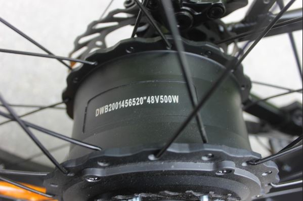

Еще вопросы(вообще интересно было бы посмотреть на фото/видео(общий вид, основные узлы) реально купленного байка, а не выданного на "обзор"):
-какой комп установлен
-какой мотор(такой?)
Еще вопросы(вообще интересно было бы посмотреть на фото/видео(общий вид, основные узлы) реально купленного байка, а не выданного на "обзор"): -какой комп установлен-какой мотор(такой.)
