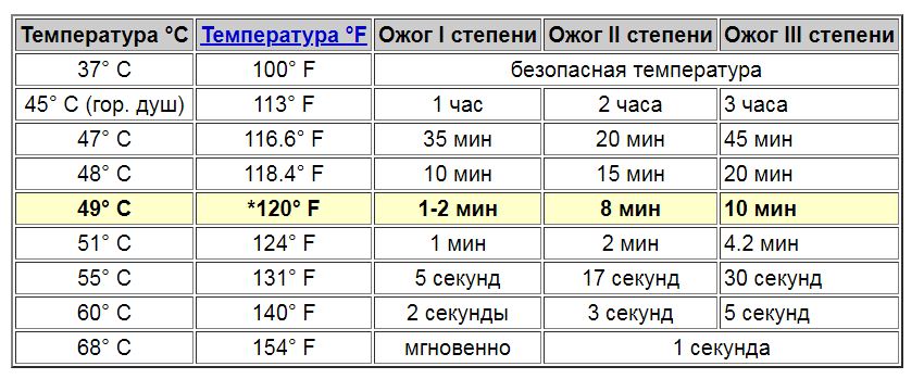

nickka 25.03.2021 09:19 пишет:
Колонка греет воду на + 40 градусов ко входу на максимуме. Ошпариться можно было на советских колонках....
Степень ожога в зависимости от температуры и времени воздействия, примерно. Таблица составлена для воды. Максимальная безопасная температура ГВС = 49° С
Ссылка кликабельна.
Кому лень - вырезал от туда табличку.

О господи, +40 (кстати, на Юнкерсе +50) - это на минимальном потоке воды и максимальном пламени, без разбавления холодной. Тот случай, когда нужно постараться. Электробойлер греет до +70-80 °C.
Продолжайте и дальше НЕ верить.
