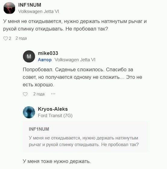

Так пробовал?
Так пробовал.
Змінено sheva1977 (11:54 26/03/2021)

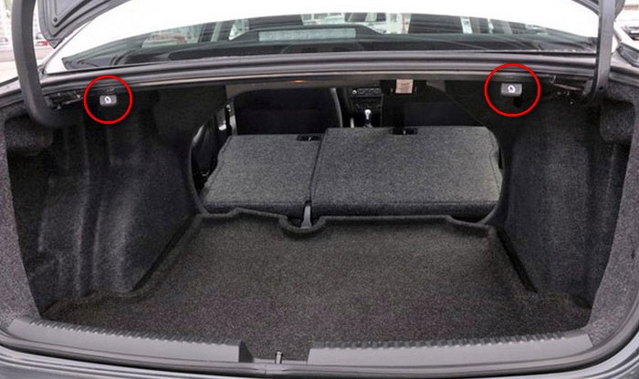

В багажнике под верхней полкой два тросика с ручками (справа и слева) - тянешь и спинки открываются. Если тросик только один, значит кто-то оборвал или при сборке багажника не поставили..

справа и слева - для малой и большой части соответственно?
сейчас пойду гляну

не, не пробовал
я видел это где-то, но не понял какой рычаг держать натянутым

Re: VW Jetta6: как сложить спинки заднего сидения? [Re: DanteLexus]
      26 марта 2021 в 13:27 Гілками Прикріплені файли (0 завантажити)
DanteLexus 26.03.2021 13:11 пишет:
не, не пробовал

Re: VW Jetta6: как сложить спинки заднего сидения? [Re: sheva1977]
      26 марта 2021 в 13:34 Гілками
ого
спасибо
      29 марта 2021 в 19:30 Гілками
да, действительно все так
я просто изначально их не видел, зато посмотрел вот это
