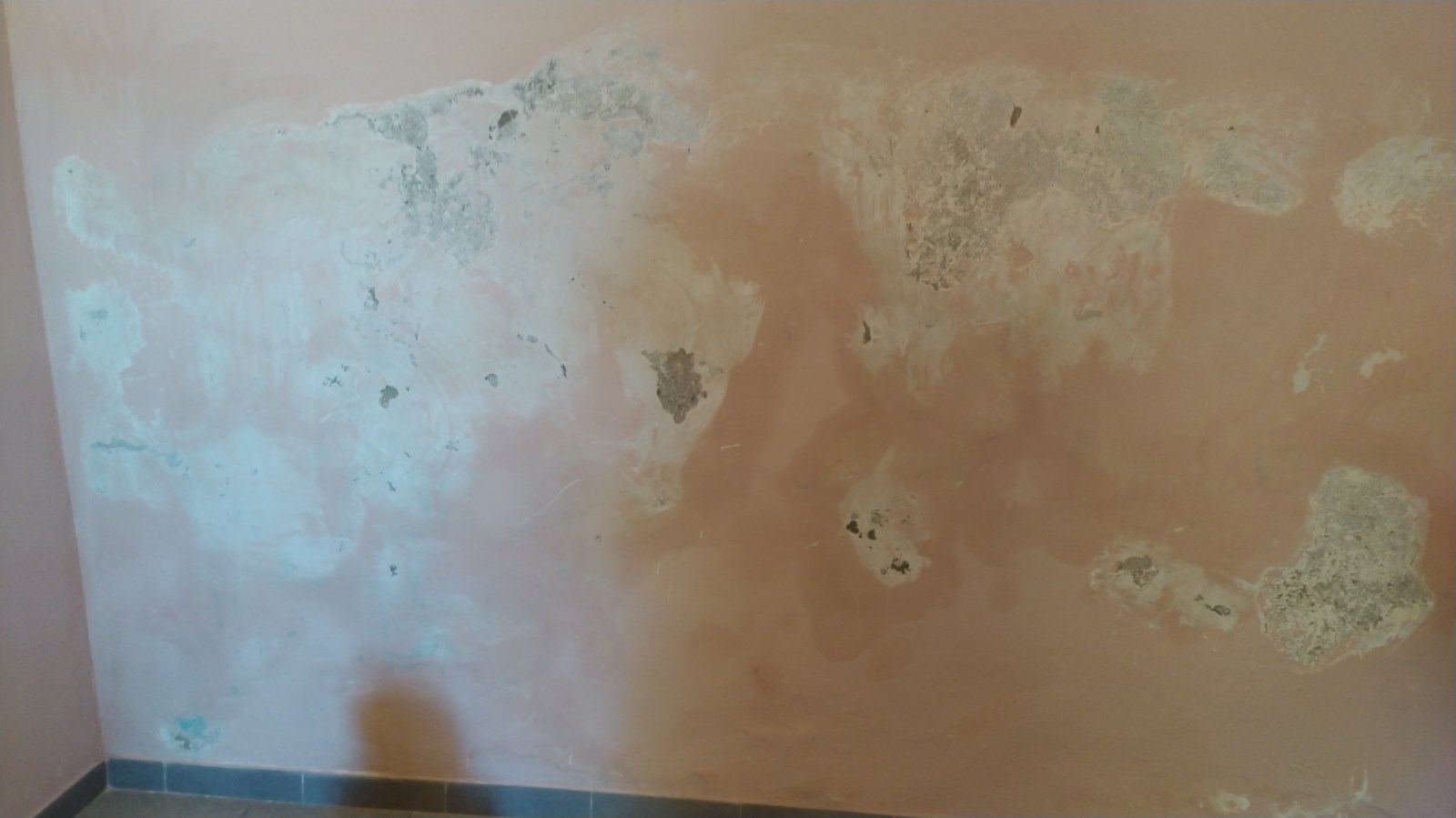

juiT 04.04.2021 19:29 пишет:
Это Италия?
она
такое имеете ввиду?
онатакое имеете ввиду.

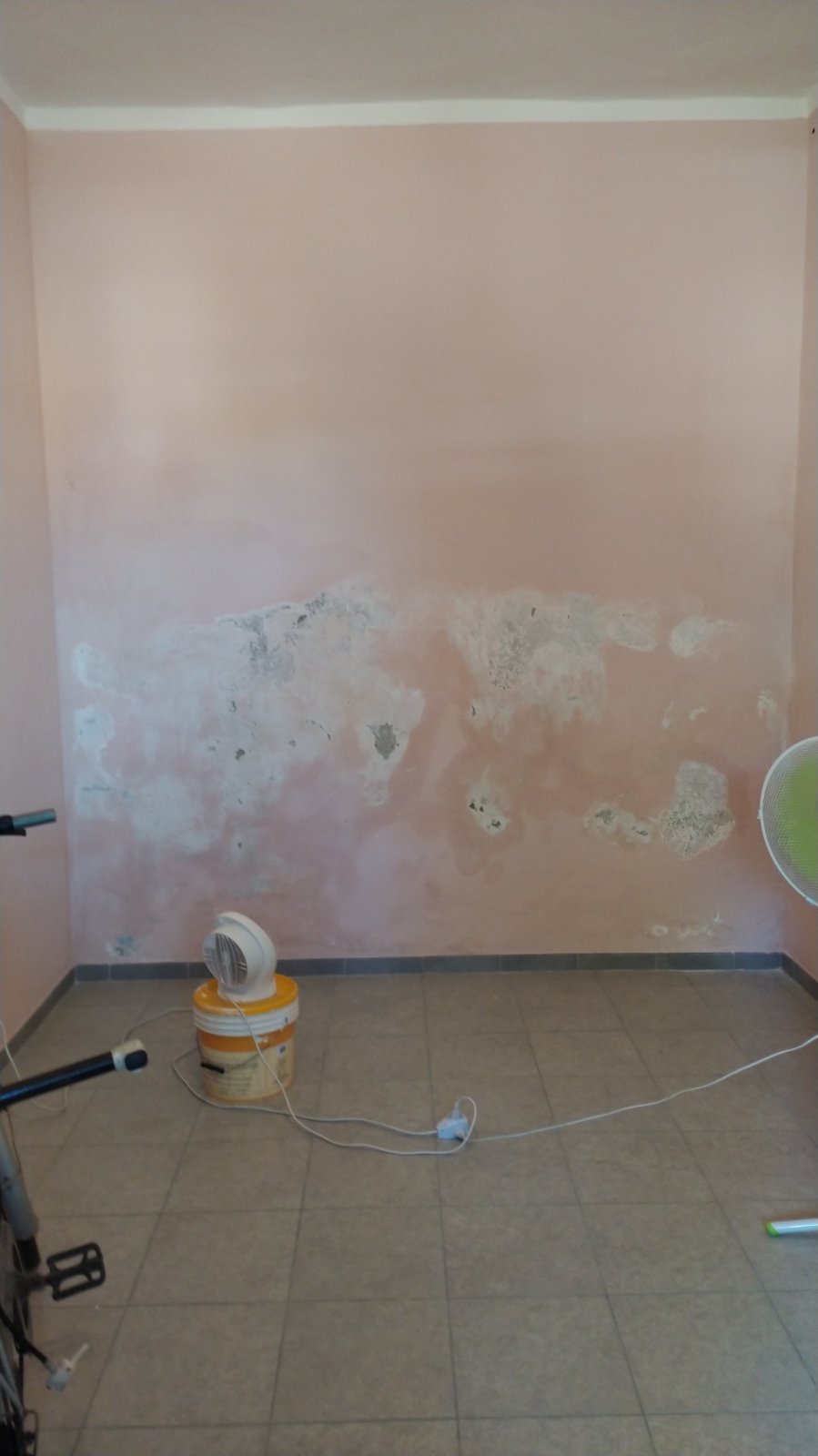

Фото внутри :
Фото внутри :

Сейчас всё сухое дождей нет.
Где то с мая дождей вообще может не быть до глубокой осени, и даже если и есть то почва сухая впитывает вмомент.
Ситуация ухудшается зимой когда влажность и дожди и холодно.

То что я вижу и написали выше, у тебя проблемы начинаются там, где заканчивается соседский козырек. Но это не столь важно откуда попадает вода- с дороги или с крыши. Основное это стену нужно гидроизолировать снаружи.
Что бы сделал я. Заявление в местный муниципалитет о состоянии стены, тебя беспокоит плесень, что может привести к заболеваниям. Пусть смотрит их специалист и дает разрешение откопать стену снаружи. Договариваешься с соседом сверху, показываешь разрешение на работы. Нанимаешь двух алкашей, раскапывают, смотришь что там, яму закрываешь деревянными щитами, чтобы никто не упал. Гидроизолируешь все это дело, радуешься сухости. Что там сверху, нужно смотреть, либо отлив по краю крыши, либо забить, в зависимости от результата и бюджета.
Изнутри потом сделаешь простенький ремонт.

Тю, я думал это только у нас такое. Смело пишем, пусть отписываются годами, десятилетиями. Или вы куда-то спешите. Для убедительности можно сказать что в этом помещении у вас начинается кашель и в горле першит, пусть берут анализы на плесень, похоже она там есть.
алкаши там не работают принципиально а найти бригаду с соответственной техникой для того чтобы сделать вышеуказанные работы будет стоить совсем нескромных денег.
А для чего там спецтехника? Раздолбать кусок асфальта, копнуть что там под ним и посмотреть на состояние грунта. Если мокрый- оно самое.
Поэтому давайте без утопических советов а как то более приземленно с расчетом только на свои руки.
Утопический совет в данном случае это затягивать влагу вовнутрь здания и пытаться там что-то с ней делать. Оно будет стена мокреть дальше, затем рушиться.

Відбийте трохи штукатурки та повідомте з чого побудована стіна.

В мене колись була подібна проблема в напівпідвальному приміщенні (пів стіни в землі, пів на повітрі) без жодного варіанту доступу до низу стіни з вулиці. Що тільки не робив зсередини, кожен рік доводилось стіну обробляти заново. Всі ті гідробарєри та інєкції до одного місця, якщо стіна не гідроізольована ззовні - капілярний (чи як він там правильно) тиск води все одно видавить все що намазано.
Вирішив проблему, обшивши стіну водостійким гіпсокартоном на профілях. В профілях зробив проміжки для циркуляції повітря. Стіну перед тим добре обчистив щоб нічого не відвалювалось, прогрунтував, а зверху пробив кілька вентиляційних отворів "в атмосферу". Знизу в гіпсокартоні теж зробив вентиляційні отвори. Вийшов такий собі "вентильований фасад", тільки всередині. Спрацювало на років 5 принаймні без проблем, як воно собі там мокріло, так і висихало. Єдине, це в мене було неопалювальне приміщення, тому пофіг втрати тепла через "сквознячок".
