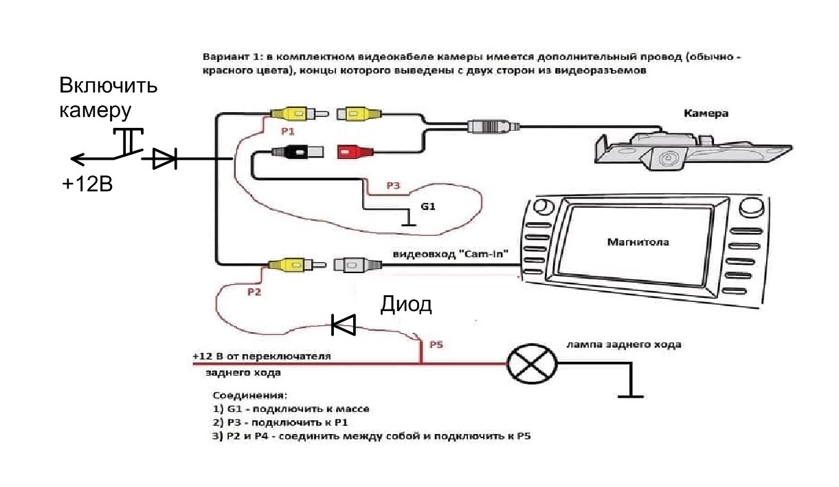

Есть желание вставить камеру взад (извините за тавтологию, просто я так вижу ). Но нарисовалась доп. хотелка к этому делу: надо, что бы она работала от включения R (это я знаю, как реализовать с помощью заднего фонаря и лампы заднего хода) и можно было ее в любой момент включить (при условии вкл. зажигания), что бы посмотреть, кто там шастает и не напихивает ли он картохи в глушак?
Покурил интернет, в частности, гуглпоиск и понял, что я ничего не понял, кроме слов "ток" и "реле". Т.е. - какое реле, какой диод, какой стабилизатор и пр. вообще непонятно Может кто в теме и что-то объяснит, желательно с ссылками на картинки для особо одаренных гусей, которые не дружат с ботаникой? Или в современных китайских андроид-магнитолах типа все и так работает, если по старинке подключить на передачу?
скорее именно так. работает если тікнуть кнопку "камера" и без включения задней передачи.
п.с. насколько часто нужна данная функция? может чем городить огорода, просто включить заднюю скорость, когда нужно оглядется?

Не фиксируемой переключающей кнопкой провод передачи магнитолы переключается с провода передачи автомобиля на постоянный плюс через предохранитель. Если не разберётесь могу сделать ПОД КЛЮЧ.

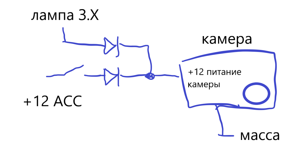

Непойму зачем там реле. 2 Диода достаточно будет:

      3 апреля 2021 в 11:17 Гілками Прикріплені файли (0 завантажити)
тю ... кнопка и два диода , через один диод питается камера от фонаря З.Х. , через второй диод от кнопки ручного включения , кнопку питать от АСС ,

ненадо реле =) ... на два диода шотки ...
