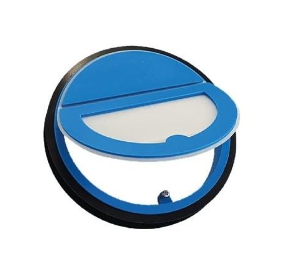

У нас такой. Силиконовый и с магнитом. Работает тогда, когда есть какой-то поток. Довольно герметичный (есть соседи, у которых вытяжка шпарит так, что всем в стояке выдувает, вроде держит).

Tibor 01.04.2021 12:55 пишет:
Огонь! А где такое купить? Гуглится только пластик и металл.

      1 апреля 2021 в 13:51 Гілками
Я себе искала, не нашла, только колхозить что-то, но надо ставить так, чтобы был к нему доступ, резинка покрывается жиром и начинает залипать. Таких силиконовых, как на картинке выше, не видела ни у нас, ни на алишке.
Похоже, что это чешский продукт, у нас они везде продаются. Можно попытаться по коду поискать на ОЛХ

Re: не хлопающий обратный клапан в вентилияцию [Re: Tibor]
      1 апреля 2021 в 15:41 Гілками
прикольная штука, а у нас нет %(
А не знаешь во сколько почтой он в Украину обойдется ? как мин. 2 покупателя есть
Можно еще на али ручную задвижку взять..
в общем похоже колхоз наше все, если брать то что есть на рынке у нас.

Содрать задумку и наколхозить из готового клапана будет проще и быстрее. По периметру кольцо от оконного уплотнителя, лист силиконки от плотной перчатки и неодимовый магнит.
Эти клапаны по 600 крон, доставка будет крон 400.
