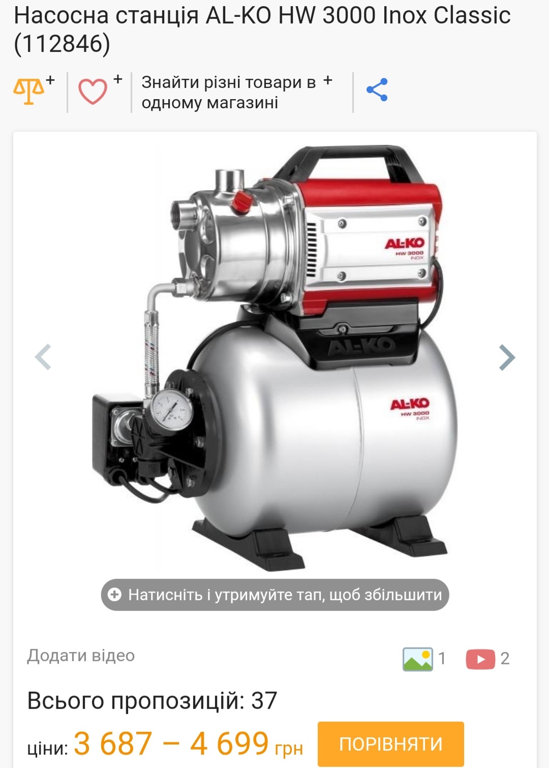

Я вывел из экслуатации насосную станцию после 14 лет работы, два раза менял реле давления и один раз шланг.
Приобрёл аналогичную новую, старую оставил на запасные части, но она рабочая.
Остаточная стоимость старой условно 330грн.=4700:14 лет.
Я вывел из экслуатации насосную станцию после 14 лет работы, два раза менял реле давления и один раз шланг.Приобрёл аналогичную новую, старую оставил на запасные части, но она рабочая
